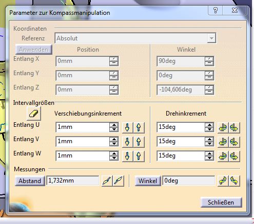

Guten Tag!
kann man CATIA mit irgendwelchen Paramtern mitteilen, das die Verschiebungs- & Drehinkremente der Kompassmanipulation statndardmäßig auf einen beliebigen Wert gesetzt werden?
Danke vorab und viele Grüße!

Hi Bruford.
Meines Wissens geht das nicht, ohne gaaanz tief in  die Programmierung zu steigen.
Ohne es getestet zu haben: Vielleicht gehts ja mit einem Startmodell (Part/Product) in welchem diese Werte schon integriert sind?!
gruß, Tom

erstellt am: 17. Feb. 2013 15:52    Editieren oder löschen Sie diesen Beitrag!  <-- editieren / zitieren -->   Antwort mit Zitat in Fett Antwort mit kursivem Zitat    Unities abgeben: 1 Unity (wenig hilfreich, aber dennoch)2 Unities3 Unities4 Unities5 Unities6 Unities7 Unities8 Unities9 Unities10 Unities
Mit dem Startmodell funktioniert's nicht, die Werte werden nicht übernommen.
Ich will damit bezwecken, das ich nicht bei jedem V5-Start jedes mal z.B. 1, 1, 1, 15, 15, 15 eingeben muss, bevor ich arbeiten kann.
Ich starte CATIA mehrmals am Tag, so dass mir das allmählich lästig scheint.
Danke für eure Antworten.

erstellt am: 18. Feb. 2013 10:53    Editieren oder löschen Sie diesen Beitrag!  <-- editieren / zitieren -->   Antwort mit Zitat in Fett Antwort mit kursivem Zitat    Unities abgeben: 1 Unity (wenig hilfreich, aber dennoch)2 Unities3 Unities4 Unities5 Unities6 Unities7 Unities8 Unities9 Unities10 Unities
Ich habe viele Wege ausprobiert, in der Baugruppengestaltung Werkzeuge, Vorrichtungen und Betriebsmittel zusammenzusetzen. Durch ENOVIA VPM ist es bei uns aufwendig, mit Bedingungen zu arbeiten, weswegen ich mittlerweile vollständig darauf verzichte. Daher ist der Kompass für mich zunächst die bevorzugte Variante der Bauteilmanipulation.
Falls jemand an dieser Stelle andere Möglichkeiten sieht, bin ich gerne bereit etwas anderes zu versuchen.

erstellt am: 11. Sep. 2014 09:46    Editieren oder löschen Sie diesen Beitrag!  <-- editieren / zitieren -->   Antwort mit Zitat in Fett Antwort mit kursivem Zitat    Unities abgeben: 1 Unity (wenig hilfreich, aber dennoch)2 Unities3 Unities4 Unities5 Unities6 Unities7 Unities8 Unities9 Unities10 Unities Nur für Bruford 10 Unities + Antwort hilfreich
ich hole diesen Beitrag mal nach oben.
Hat jemand da inzwischen eine Idee oder gar eine Lösung?
Ich habe versucht, mit dem Makro-Rekorder ein Makro aufzunehmen, wenn ich die Werte manuell eingebe.
Das Makro ist leider leer.
Ich würde als nächstes versuchen, die Sache mit AutoHotKey zu automatisieren.
Aber am liebsten wäre mit ein Catia-Makro...
Freundliche Grüße

IMHO lässt sich dies nicht einstellen/per Makro ändern.
PS: Wenn du sehr fit in VB bist könntest du ggf über die WindowsAPI die "Mausklicks dazu nachbilden"

Hi Bernd,
danke für Deine Antwort!
Ich habe das befürchtet...
Nein, VB ist wohl kurzfristig für mich keine Option.
Ich versuche es mit AHK
Freundliche Grüße

erstellt am: 11. Sep. 2014 11:58    Editieren oder löschen Sie diesen Beitrag!  <-- editieren / zitieren -->   Antwort mit Zitat in Fett Antwort mit kursivem Zitat    Unities abgeben: 1 Unity (wenig hilfreich, aber dennoch)2 Unities3 Unities4 Unities5 Unities6 Unities7 Unities8 Unities9 Unities10 Unities
CATIA V6 speichert diese Informationen ab und stellt diese automatisch in einer neuen Sitzung wieder her.
Da bei uns derzeit die Umstellung von V5 zu V6 im Gange ist, hat sich das Problem für mich erstmal erledigt.
