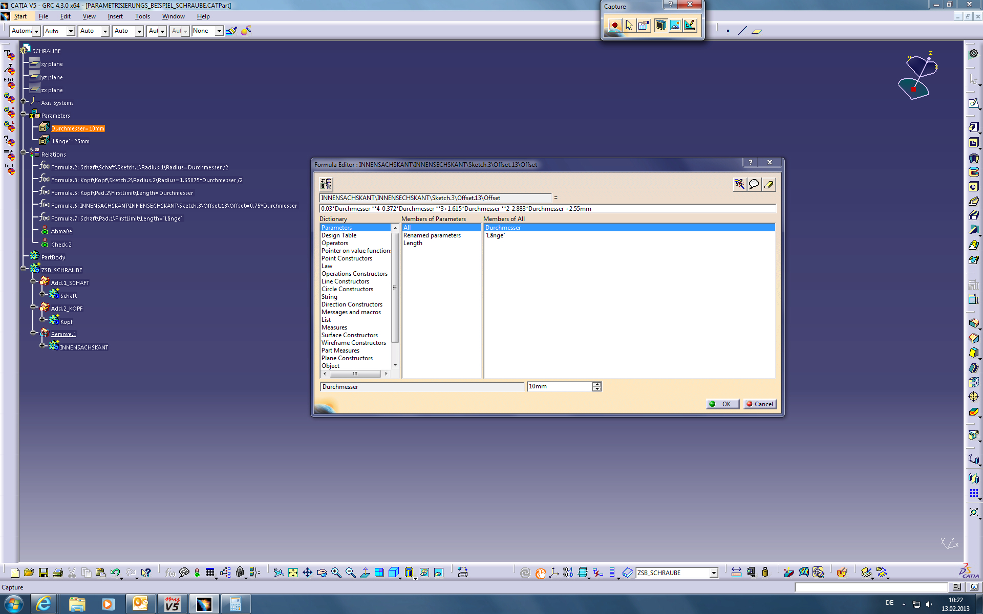

Moin moin,
ich habe eine Geometrie in meiner Konstruktion, welche von einem Durchmesser abhängig ist.
Leider ist das Verhältnis nicht linear, sodass ich eine Funktion definieren musste.
Ich gebe die Funktion folgenermaßen ein:
0.03*Durchmesser**4-0.372*Durchmesser**3+1.615*Durchmesser**2-2.883*Durchmesser+2.55mm
Leider bekomme ich eine Fehlermeldung...
Hab ich die Funktion falsch eingegeben?!

ich möchte dass ein Parameter nach dieser Funktion berechnet wird, und dementsprechent sich die Geometrie ändert...Durchmesser ist schon als Parameter definiert und zugewiesen.

habe gelesen das man in Catia Exponenten mit ** darstellt, anstatt mit ^ ....also x*x = x**x...öhm..ok?!

Guten Morgen zusammen.
@Uwe: " ** " definiert eine Potenz. Also 2 hoch 3 ist dann 2**3.
@metalphony:
WELCHE Fehlermeilung bekommst du denn? Gib mal ein Screnshot der Formel, die du eingeben möchtest!
P.S. Setz zur Sicherheit mal Klammern!

Definitiv: Versuch mal mit Klammern zu arbeiten! Irgendwo setzt du da Einheiten in Potenzen...
gruß, Tom

Habs nun auchmal versucht: Das verhält sich aber wirklich komisch
Prüf mal das Ergebnis, ob das stimmen kann: Zumindest ist es nun einheitenmässig korrekt:

Mit Klammern und Einheiten rauskürzen....passts..vielen Dank!
