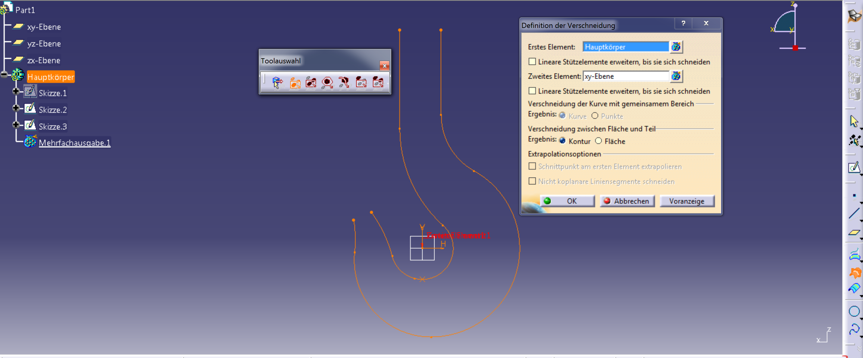

Hallo liebe Forenmitglieder,
ich möchte einen Kranhaken nach DIN 15 401 modellieren und dabei hänge ich an einer Stelle. Zuerst starte ich im GSD und beginne mit der Hakenkontur (xy-Ebene, Vorderansicht), dann will ich diese mit der xy- Ebene verschneiden und zwar die Skizze.1. Jedoch habe ich das Problem, das er die Skizze nicht auswählen kann sondern immer der "Hauptkörper" automatisch ausgewählt wird.
Hat jemand eine Ahnung warum?
Im Anhang habe ich noch einen Screenshot.

Hallo Lukasa
willkommen im Forum. Bitte Systeminfo ausfüllen.
Du hast den Hauptkörper selektiert und dann die Funktion gestartet. Dann steht automatisch in "Erstes Element" der Hauptkörper.
Einfach in das Fenster "Erstes Element" selektieren und dann die Skizze auswählen.

Vielen Dank für deine Antwort!
Auf diesen Gedanken bin ich schon gekommen, leider lässt sich keine Skizze selektieren (auch nicht wenn ich auf das Icon rechts neben dem Feld klicke und den Hauptkörper "ersetzen" will).
Wenn ich auf Skizze.1 klicke und dann die Funktion "Verschneiden" starte nimmt er trotzdem den Hauptkörper anstatt der Skizze.
Als ich letzte Woche schon mal begonnen habe, hat es funktioniert, leider habe ich die Datei nicht gespeichert.
Gibt es besondere Einstellungen in den Dokumenteneigenschaften, die berücksichtigt werden müssen? (Hybridkonstruktion etc)

Hi Lukasa.
Ich würds eh ganz anders machen, denn selbst wenn du es schaffen würdest, könntest du mit dem ergebnis wenig anfangen. Es würde aus zei oider vier Punkten bestehen, die du erst trennen müsstest.
Warum erzeugst du nicht einfach die erforderlichen Schnittskizzen - denn ich glaube DIE möchtest du gerade erstellen - und benutzt dann die Funktion "3D-Elemente schneiden" oder "... projezieren" ?
P.S. Hast du die Innen- und Aussenkurve in ein und derselben Skizze erstellt? -> Würde ich nicht machen...
