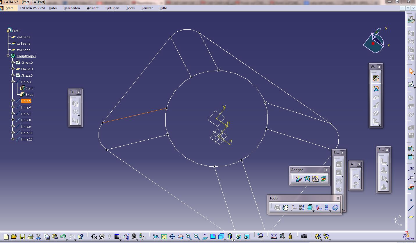

erstellt am: 08. Feb. 2013 17:38    Editieren oder löschen Sie diesen Beitrag!  <-- editieren / zitieren -->   Antwort mit Zitat in Fett Antwort mit kursivem Zitat    Unities abgeben: 1 Unity (wenig hilfreich, aber dennoch)2 Unities3 Unities4 Unities5 Unities6 Unities7 Unities8 Unities9 Unities10 Unities
Erstmal Danke für die Hilfe.
Im Anhang der Screenshot.
bgrittmann
Beiträge: 12206
CATIA V5R19
erstellt am: 08. Feb. 2013 17:46    Editieren oder löschen Sie diesen Beitrag!  <-- editieren / zitieren -->   Antwort mit Zitat in Fett Antwort mit kursivem Zitat    Unities abgeben: 1 Unity (wenig hilfreich, aber dennoch)2 Unities3 Unities4 Unities5 Unities6 Unities7 Unities8 Unities9 Unities10 Unities Nur für Marcelluz 10 Unities + Antwort hilfreich
Du bist im Generative Sheet Metal Design (Blechmodul) und nicht im Generative Shape Design.
Marcelluz
Student des Maschinenbau
Sehen Sie sich das Profil von Marcelluz an!   Senden Sie eine Private Message an Marcelluz  Schreiben Sie einen Gästebucheintrag für Marcelluz
Beiträge: 7
Registriert: 19.11.2012
Win 7 Professional SP1
Intel Core 2 Duo 2 Ghz
Catia V5R21 SP1
erstellt am: 08. Feb. 2013 18:15    Editieren oder löschen Sie diesen Beitrag!  <-- editieren / zitieren -->   Antwort mit Zitat in Fett Antwort mit kursivem Zitat    Unities abgeben: 1 Unity (wenig hilfreich, aber dennoch)2 Unities3 Unities4 Unities5 Unities6 Unities7 Unities8 Unities9 Unities10 Unities
Danke für den Tipp. Also ein Muster kann ich sehen, aber die Funktion Spiegelung finde ich nicht.
thomasacro
Ingenieur Anwendungsberater
Beiträge: 3736
Registriert: 12.05.2004
V4
V5 2016 - 2020
V6 2016x -2019x
erstellt am: 09. Feb. 2013 12:48    Editieren oder löschen Sie diesen Beitrag!  <-- editieren / zitieren -->   Antwort mit Zitat in Fett Antwort mit kursivem Zitat    Unities abgeben: 1 Unity (wenig hilfreich, aber dennoch)2 Unities3 Unities4 Unities5 Unities6 Unities7 Unities8 Unities9 Unities10 Unities Nur für Marcelluz 10 Unities + Antwort hilfreich
Hi Marcelluz
"Spiegelung" wirst du auch nicht finden, suche mal nach "Symmetrie".

Marcelluz
Beiträge: 7
Catia V5R21 SP1
erstellt am: 15. Feb. 2013 18:26    Editieren oder löschen Sie diesen Beitrag!  <-- editieren / zitieren -->   Antwort mit Zitat in Fett Antwort mit kursivem Zitat    Unities abgeben: 1 Unity (wenig hilfreich, aber dennoch)2 Unities3 Unities4 Unities5 Unities6 Unities7 Unities8 Unities9 Unities10 Unities
Danke nochmal an Alle für die Hilfe. Symmetrie hat's gebracht
