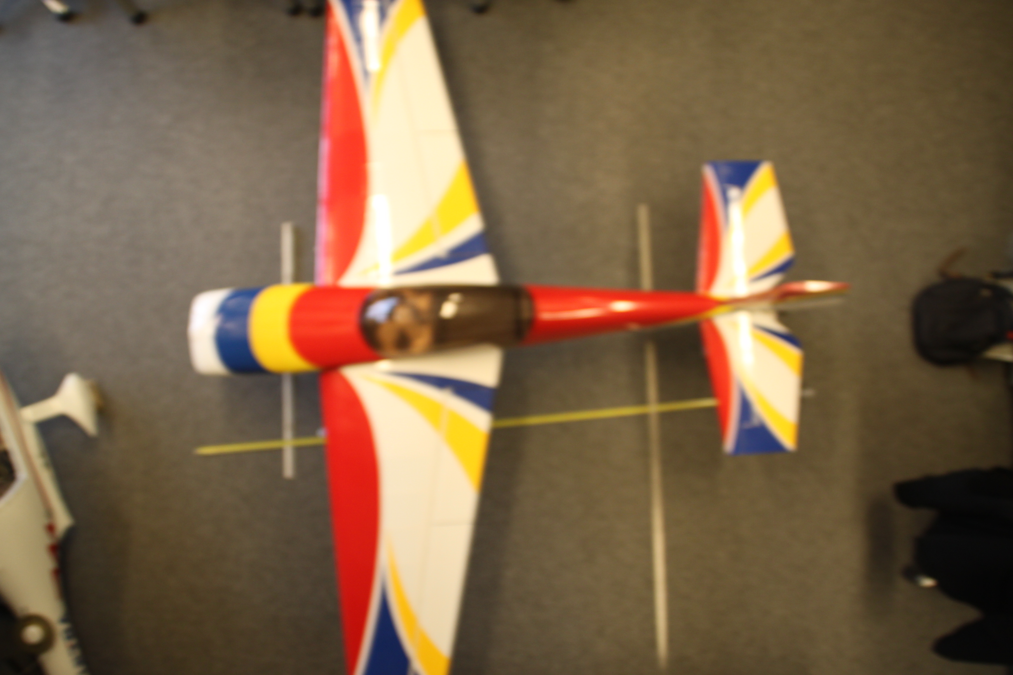

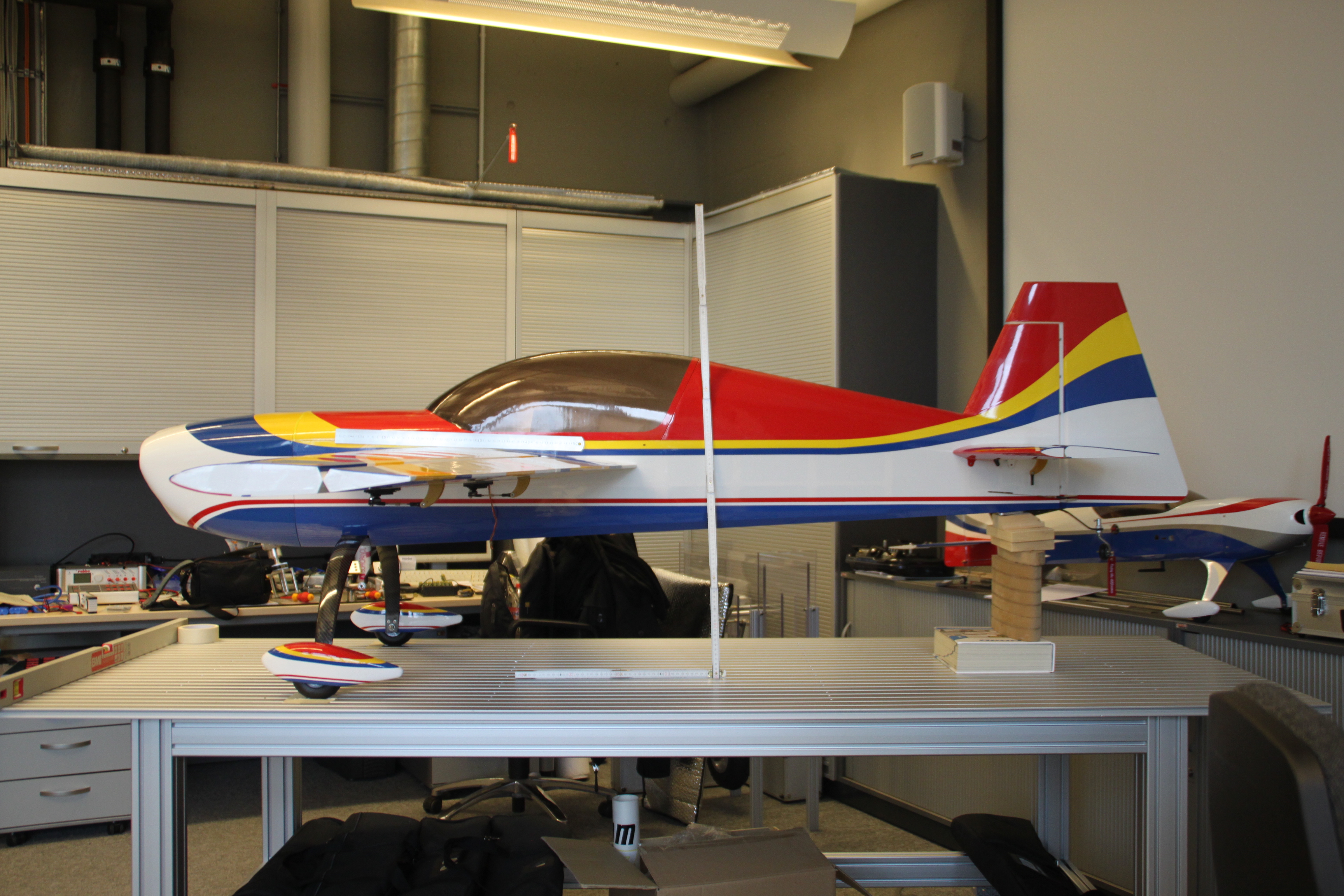

Hallo liebe Gemeinde,
ich muss für meine Bachelor Arbeit ein Modellflugzeug EXTRA 300 in CAD abbilden, ich arbeite mit CATIA V5.
Flügel, Leitflügel habe ich bereits anhand der Fotos erfolgreich in CAD abgebildet. Nun kommt der Rumpf, dieser hat eine sehr komplexe Form. Nur anhand der Fotos ist es nicht zu schaffen, meiner Meinung nach.
Habt Ihr Ideen wie man diese komplexe geschwungen Form aufnehmen könnte?
Vllt ein Draht anlegen und so die Form einfangen und dann den Draht abfotografieren!!
Hilfe... danke

hi, dieses habe ich auch benutzt unteranderem,
aber der rumpf hat so ne komplexe form sodass anhand nur der fotos es nicht möglich ist!
der rumpf hat in jede richtung eine veränderung. Besser erklärt:
Stellen wir uns vor der rumpf ist ein Zylinder, besteht also aus vielen Kreisen. Mein Rumpf besteht aus vielen verschiedenen Ovalen, kreisen und sonst was

Am besten wie schon erwähnt die Fotos exakt von allen seiten machen und einfügen.
So komplex ist die Form nicht, ich hab das mit dem Saab Draken auch so gemacht.
Bei U-Booten habe ich mir das Spantengerüst aufskizziert und anhand der Bilder den feinschliff gemacht.

Hallo deny-m,
Ist ja schon klar. Ist auch auf den Bildern zu sehen.
Aber mit dem Draht wirst du dann auch nicht viel weiter kommen.Ist letzten endes auch nichts anders wie mit dem "Sketch Tracer"
Wenn dann den Rumpf Scannen und die Flächen rückführen. Dazu benötigst du aber jemanden der diese Technik hat. (Könnte auch nicht gerade in dein Budget passen.)
Wenn du die Möglichkeit hast neue Bilder von dem Objekt zu machen würde ich die Vorgeschlagen Methode über den "Sketch Tracer" durchführen.
Die Rumpfgeometrie find ich nich so besonders kompliziert. Du must dir an markanten Formüberganspunkten Schnitte erstellen die du aus der Draufsicht und der Seitenansicht erstellst. Diese dann mit einer Multy-selections-Fläche schliesen.
Kann dich ,wenn du möchtest, ein wenig unterstützen.
Wie schon gesagt. Ein bischen Arbeit wird so oder so auf dich zukommen.

Hi deny-m
Wenn du es ganz genau machen möchtest, zersägst du das Modell in gleichmässigen Abständen und erstellst dir Schnittgeometrien.
Soll der Flieger danach noch ein ansprechendes Flugbild geben, machst du das vielleicht besser nicht, sondern nutzt Profilschmiegen, oder Profilschablonen (schau mal die Bilder).
Bekommste in einfacher Qualität im Baumarkt. Solche Teile hab ich auch schon öfter verwendet um Schiffe oder Flieger ins CAD zu bekommen.
