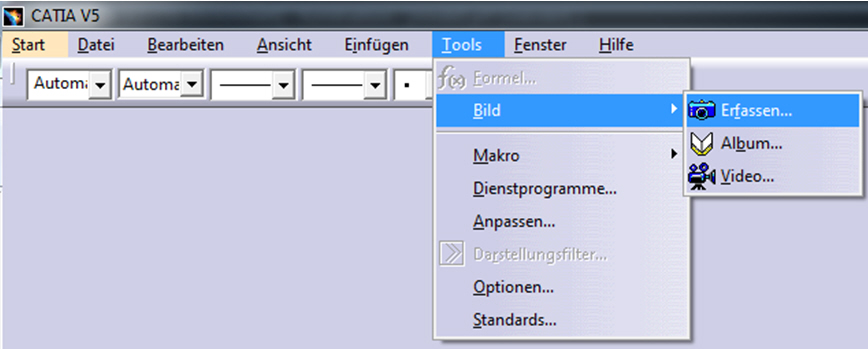

Versuch es mal damit
Gruß Peter

Das ist nur ein Screenshot. Da wird nichts gerendert
