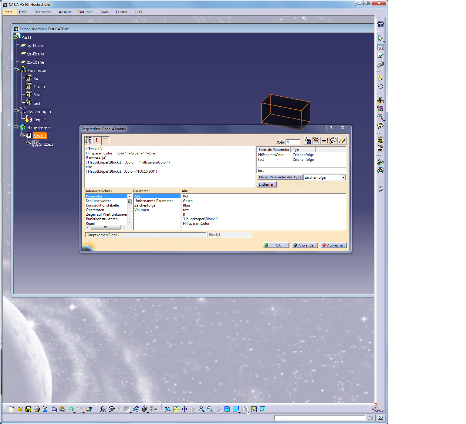

ich habe, gesteuert durch eine Konstruktionstabelle, etwa 40 Objekte und jetzt möchte ich die Farben der einzelnen Solids so parametriesieren, dass ich in der Konstruktionstabelle die Werte für die RGB-Farben eingeben kann.
Ich dachte ich versuche es über eine Regel die ich von meinen Parametern abhängig mache aber ich bekomme es nicht hin.
Bin für jeden Ratschlag dankbar.

Ich habe gerade herausgefunden, dass man mit
.Color = "100,20,60"
direkt die RGB Werte eingeben kann.
ABER wie kann ich die 100, 20,60 durch Parameter erstezen die ich in der Konstruktionstabelle habe.
Bei mir sagt er immer Syntaxfehler oder "Eine Regel darf nut einen formalen Parameter berechnen.
Dann kannst du dir einen Hilfsparameter erzeugen der die drei Parameter zusammenfasst.
HilfsparamColor = ToString(Rot+","+Grün+","+Blau)
Nicht getestet.
Gruß Uwe
moppesle
Beiträge: 3438
Registriert: 28.05.2009
CATIA V5 R19 SP9
WIN 7 64bit
erstellt am: 04. Feb. 2013 13:16    Editieren oder löschen Sie diesen Beitrag!  <-- editieren / zitieren -->   Antwort mit Zitat in Fett Antwort mit kursivem Zitat    Unities abgeben: 1 Unity (wenig hilfreich, aber dennoch)2 Unities3 Unities4 Unities5 Unities6 Unities7 Unities8 Unities9 Unities10 Unities Nur für Studnew 10 Unities + Antwort hilfreich
Hallo nochmal,
vorrausgesetzt deine Rot, Grün, Blau Parameter sind Stringwerte funktionierts so.
Code:
Hilfsparamcolor = rot +","+`grün` +","+blau
Code:
if test =="hallo"
{PartBody .Color ="Hilfsparamcolor "}
else
{PartBody .Color ="100,100,100 "}

Mach doch mal nen Screenshot von der Sache.
Es ist schwierig etwas zu sagen wenn man die umstände nicht alle kennt.
Gruß Uwe
Studnew
Sehen Sie sich das Profil von Studnew an!   Senden Sie eine Private Message an Studnew  Schreiben Sie einen Gästebucheintrag für Studnew
Beiträge: 7
Registriert: 04.02.2013
CATIA V5 R20
erstellt am: 04. Feb. 2013 14:22    Editieren oder löschen Sie diesen Beitrag!  <-- editieren / zitieren -->   Antwort mit Zitat in Fett Antwort mit kursivem Zitat    Unities abgeben: 1 Unity (wenig hilfreich, aber dennoch)2 Unities3 Unities4 Unities5 Unities6 Unities7 Unities8 Unities9 Unities10 Unities
so wie es jetzt da seht sagt er als Fehler: Das bei dem if Befehl das "test" ein formaler Parameter sein muss.

Du befindest dich in einer Law.
Soweit ich weiß funktioniert das nur in einer Knowledgeware Rule. Lizenzabhängig.
Lass mich aber auch eines anderen überzeugen.
Gruß Uwe
Studnew
Beiträge: 7
CATIA V5 R20
erstellt am: 05. Feb. 2013 15:52    Editieren oder löschen Sie diesen Beitrag!  <-- editieren / zitieren -->   Antwort mit Zitat in Fett Antwort mit kursivem Zitat    Unities abgeben: 1 Unity (wenig hilfreich, aber dennoch)2 Unities3 Unities4 Unities5 Unities6 Unities7 Unities8 Unities9 Unities10 Unities
Super jetzt hat es funktioniert.
Vielen dank für deine Hilfe!!
Aber was genau ist denn der Unterschied zwischen den Regeleditoren?

erstellt am: 05. Feb. 2013 16:09    Editieren oder löschen Sie diesen Beitrag!  <-- editieren / zitieren -->   Antwort mit Zitat in Fett Antwort mit kursivem Zitat    Unities abgeben: 1 Unity (wenig hilfreich, aber dennoch)2 Unities3 Unities4 Unities5 Unities6 Unities7 Unities8 Unities9 Unities10 Unities Nur für Studnew 10 Unities + Antwort hilfreich
Hallo Studnew,
"FOG" ist in seinen Fähigkeiten (stark) eingeschränkt gegenüber der "Rule" (Knowledgeware).
Deshalb auch die Lizenzgeschichte.
Gruß Uwe
