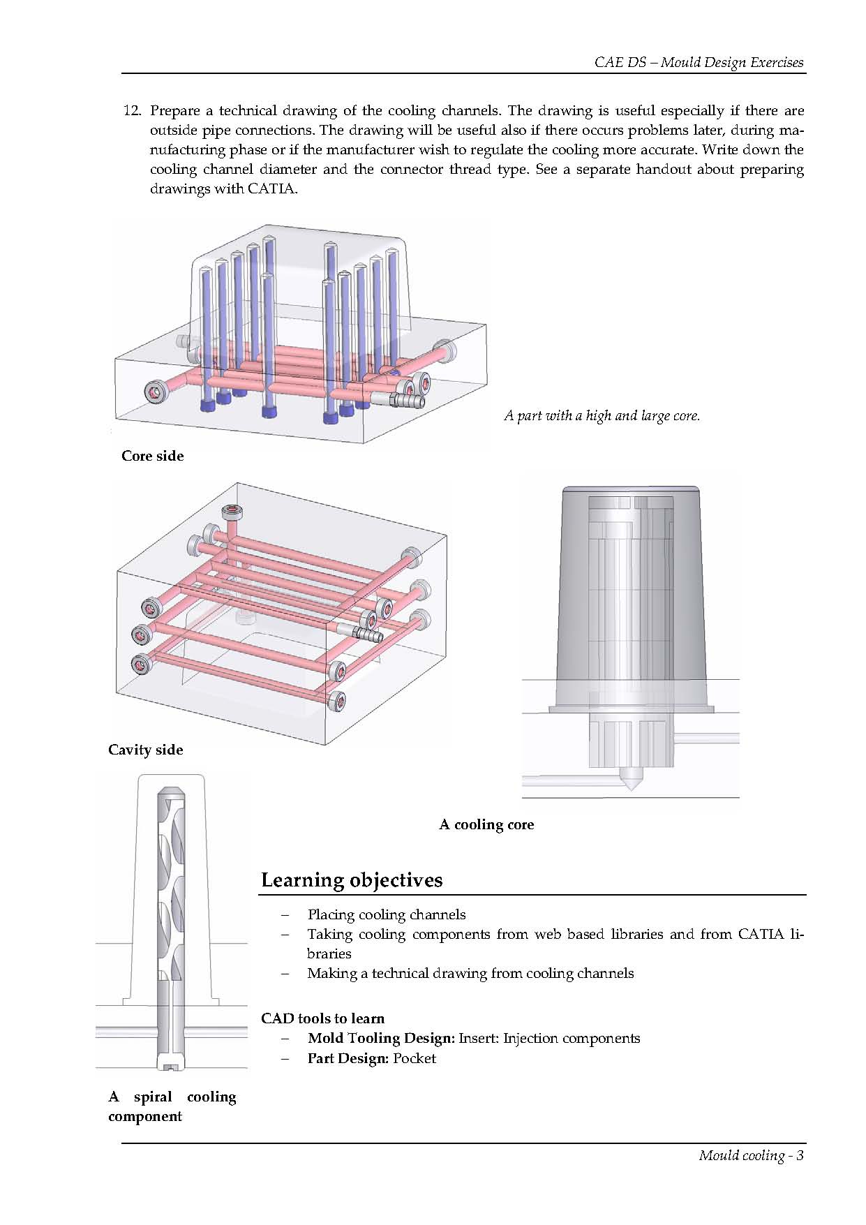

Kann mir jemand weiter helfen, wie man am sinnvollsten Temperierbohrungsverläufe mit CATIA V5 erstellt, evtl. Mit dem Tool "Mold Tooling Design"
Tausend Dank

Im "Mold Tooling Design" bin ich nicht sonderlich bewandert.
Ich würde mir ein Linienkonstrukt erzeugen, das den eigentlichen Verlauf darstellt.(schematisch)
Dabei die Linien so gestalten, das ich diese mit einer Powercopy zu Erzeugung nutzen kann.
Gruß Uwe

hättest du dazu ein Beispiel ? Powercopy ist klar, aber wie soll ich das für die vielen Bohrungen nutzen können ?

Hallo Bernd
du solltest deine Systeminfo in deinem Profil ausfüllen.
So wissen alle mit welcher Version du arbeitest.
Ich weiß es ist R18
Die Länge der Linie ist die Tiefe der Bohrung. Darauf baust du nun die Powercopy auf.
Diese dann auf dein Linienkonstrukt anwenden.

Ok, probiere ich mal aus.
Hätte geglaubt, dass ich besser mit Abzugskörper arbeite.
Auch im "Mold Tooling Design" gibt es eine Rubrik Kühlverläufe, welche mir aber utopisch kompliziert erscheint, vielleicht aber ich nur dem Unwissenden.....das ist meine Hoffnung.
Die hunderte Bohrungen setzen ist recht monoton, wünschte mehr Intelligenz.

PC_Kuehlborung.CATPart
Hallo Bernd,
so könnte das aussehen.
Ist noch ausbaufähig.
Gruß Uwe

Hallo nochmal
Davon bin ich ausgegangen.
Ist immer die bessere Wahl.
Du kannst alle Bodys in einen zusammenfassen und dann von deiner Form abziehen.
Gruß Uwe

wie übergebe ich die Linienlänge einer zu pickenden Linie in das Powercopy als Parameter für die Bohrungstiefe ?

Das macht die PoweCopy automatisch.
