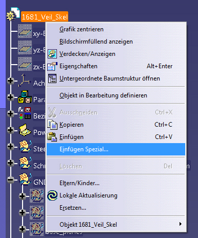

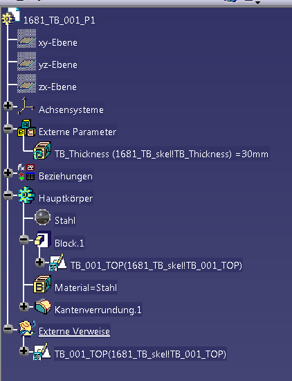

Veröffentlichungen sehen wie in Bild "Ver_001" im Anhang aus.
Was MML Links sind, ist, eben diese Veröffentlichung in ein Part als Verknüpften Link einzufügen.
Wie das geht, steht oben.
Dennoch hier eine Anleitung:
1. Veröffentlichung erzeugen.
2. Veröffentlichung/en markieren und in den Zwischenspeicher nehmen.
3. Part wo du es brauchst öffen

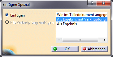

4. Auf das Part mit RMT klicken und wie in Bild "MML_002" auf einfügen spezial klicken
5. Dann Wie in Bild "MML_003" das mittlere (mit Verknüpfung auswählen)
6. TA DA und es sieht wie in Bild "MML_001" aus
Wichtig ist hier auch eine Einstellung in Catia unter: Tools-Optionen-Teileinfrastruktur-Allgemein die Einstellung "Verknüpfug mit ausgewähltem Objekt beibehalten." zu aktivieren. Ohne geht dein Link flöten.

Siehe Oben
MML_003
