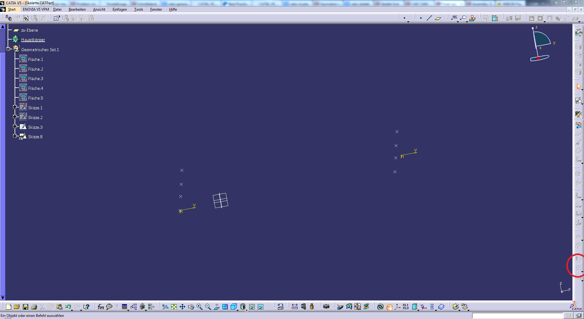

Ich versuche gerade mir das Vervielfätigen mittels Skelett beizubringen.
Bin bisher vorgegangen wie hier: http://ww3.cad.de/foren/ubb/Forum139/HTML/004016.shtml beschrieben.
Das Problem ist nun, dass ich weder im GSD noch im Wireframe die Musterfunktion benutzen kann.
Sie ist einfach wie im Anhang zu sehen einfach ausgegraut.
Skizze 8 ist einfach nur ein Punkt der wie in Skizze 3 gemustert werden soll.
Es ist zwar bestimmt irgendein dummer Anfängerfehler, wäre aber trotzdem super nett wenn mir jemand helfen kann.

Hallo Stephan,
willkommen im Forum!
Du bist im falschen Workbench. Du befindest Dich im General Sheetmetal Design, Du brauchst aber das General shape Design. Denn ein Punkt ist Drahtgeometrie, und die lässt sich nur im Flächenmodus mustern.

Ah Super.
War ja klar das es so etwas sein musste.
Hatte das erste genommen worauf die Abkürzung gepasst hatten...
Aber auf jedenfalle vielen Dank für die schnelle Hilfe.
Kann aus meinem Beleg doch noch was werden ohne ewiges Gefummel
