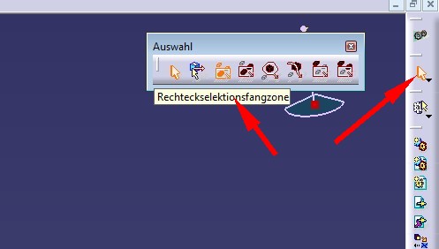

Hallo Hans,
kann es sein, das Du Deine Auswahl umgestellt hast? (s. Bild)
Jochen

Hallo Jochen,
an der Einstellung habe ich mich auch schon versucht! Ändert leider nichts :-(

Hallo Henry,
Treiber sind aktuell! Ob es vorher ging weiß ich nicht, da ich den Laptop lange nicht mehr für Catia genutzt habe.
Ich vermute mal, dass es wohl keine Lösung für mein Problem gibt!
Ich bedanke mich recht herzlich bei allen für die Hilfe bei der Problemlösung!
