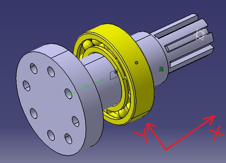

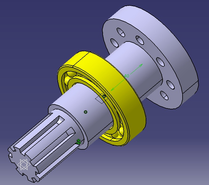

Hallo Leute,
ich steh vor einem Proble.
Ich muss ein Drehmoment von etwa 800 NM über so eine Welle übertragen.
Die Antriebsseite ist diese Nabenverbindung und die Abtriebsseite so ein Flantsch.
Die Welle soll aber gegen eine Rausrutschen gesichert werden. Daher dachte ich an ein Zweiwertigem Lager.
Ich weiß aber nicht genau wie ich das realisieren kann.
Ich hab was von Presspassungen gehört, aber würde das reichen, einfach das zweiwertige Lager auf die Welle fest rüberzubekommen?
Weiters wie gehe ich vom Lager dann weg?
lg

Oje,  da fehlt ein bisschen Grundwissen.
Erstmals, ja es gibt eine Presspassung, das ist aber ja nach Anwendung gefordert.
Google mal "Lagersicherung" ein.
Aber hier die Lösung:
BSP: Welle mit D=36,4 mm
abdrehen auf D=33,5mm
Freistich mit DIN-76-1
Je nach Passung (ausgehend vom Kugellagerhersteller)dann z.B.:
Spielpassung:
Welle: 25h6 (Lager: 25F8)
Übergangspassung:
Welle: 25h6 (Lager: 25N7)
Übermasspassung:
Welle: 25h6 (Lager: 25S7)
Kommt halt auf dein Lager an.
Dann die Welle noch mit einer Nut versehen DIN 471
und TA DA, suabere Lösung.
Für das Verständniss, empfehle ich dir, aber mal das ganze zu Googlen. Dies hat nichts direkt mit Catia zu tun.

Hallo.
Ist eher ne konstruktive Frage und hat mit CATIA wenig zu tun...
Die Konstruktion sieht abenteuerlich aus
Probier es vielleicht anders, mach von dem Flansch einen Durchmesser der ein bisschen kleiner ist
als der Innenring des Lagers, da hast du auf einer Seite eine feste Anlauffläche.
Im Lagerkatalog findest du entsprechende Hinweise.
Auf der anderen Seite, kannst du einen Einstich und einen Sicherungsring reinlegen
(günstige Variante). Oder du machst da ein großes Gewinde dran und benutzt eine Wellenmutter
mit Kronenscheibe zur Sicherung.
Zum Lesen schlage ich den "Roloff Matek" vor. Dort gibt es gute Beispiele.
Passungen würde ich eher danach auswählen, ob und wo ich Punkt- bzw. Umfangslast am Lager habe.
Ist nur so ein Vorschlag ohne Details wie Kerbwirkung usw.....
