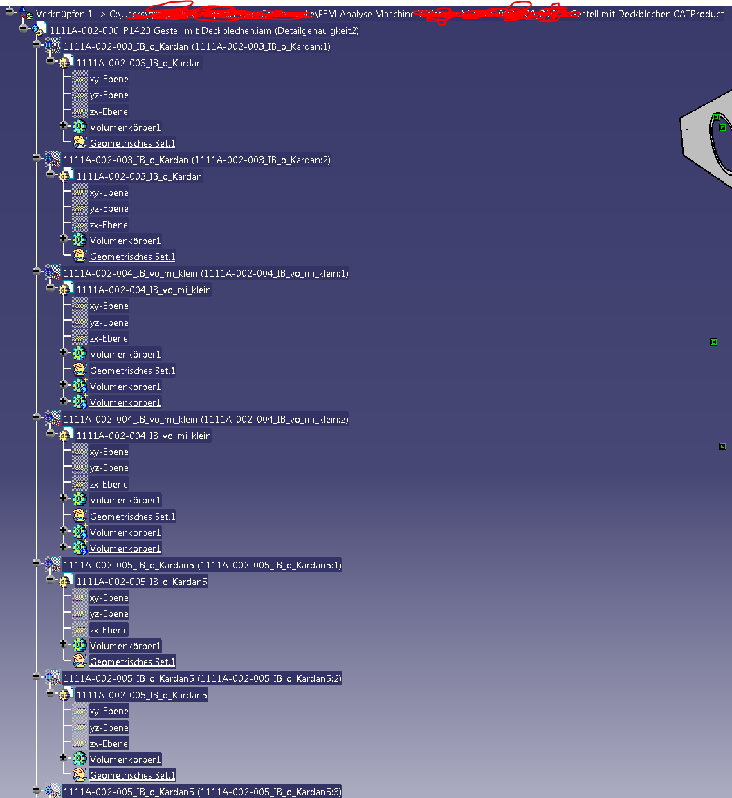

Moin moin,
Das Thema gab es schon des öfteren, aber vermutlich nicht in der Form, wie ich es erlebe.
Am besten seht ihr einfach auf das Bild.
Ich bekomme die Fehlermeldung, das Product und auch die Parts werden aber korrekt geladen und dargestellt.
Aus dem ganzen Modell will ich eine FEM Analyse machen und ich möchte bei schätzungsweise 1-2 Wochen Arbeit wirklich nicht an einem korrupten File arbeiten.
Jemand ne Idee?
P.S.: Wenn ich das Projekt in einem neuen Ordner speichere und in der Sicherungsverwaltung "Verzeichnis weitergeben" drücke und dann das neu abgespeicherte Modell öffne, tritt der Fehler ebenfalls auf.
P.S. 2: Habe gerade im Schreibtisch den Punkt CatDUAV5 im Kontextmenu angeklickt.

Wenn ich dann nochmal öffne, tritt der Fehler immernoch auf, das CATDUAV5 Tool gibt allerdings keine Fehler im Dokument mehr an.

Ok und hier gleich die Antwort auf das Mysterium. Habe schon den halben Tag darüber gegrübelt.. Merke: Das nächste mal einen forumsbeitrag verfassen, dann findet sich die Lösung von ganz alleine.
Scheinbar waren die Teile, aus denen die Baugruppe bestand, ebenfalls fehlerhaft. Ich habe über diese ebenfalls das CATDUAV5 Tool laufen lassen und jetzt lädt er das Modell ohne Fehler. Seltsamerweise..
Weil in anderen Baugruppen stellt das Tool ebenfalls Fehler fest. Aber hier meckert CATIA nicht.

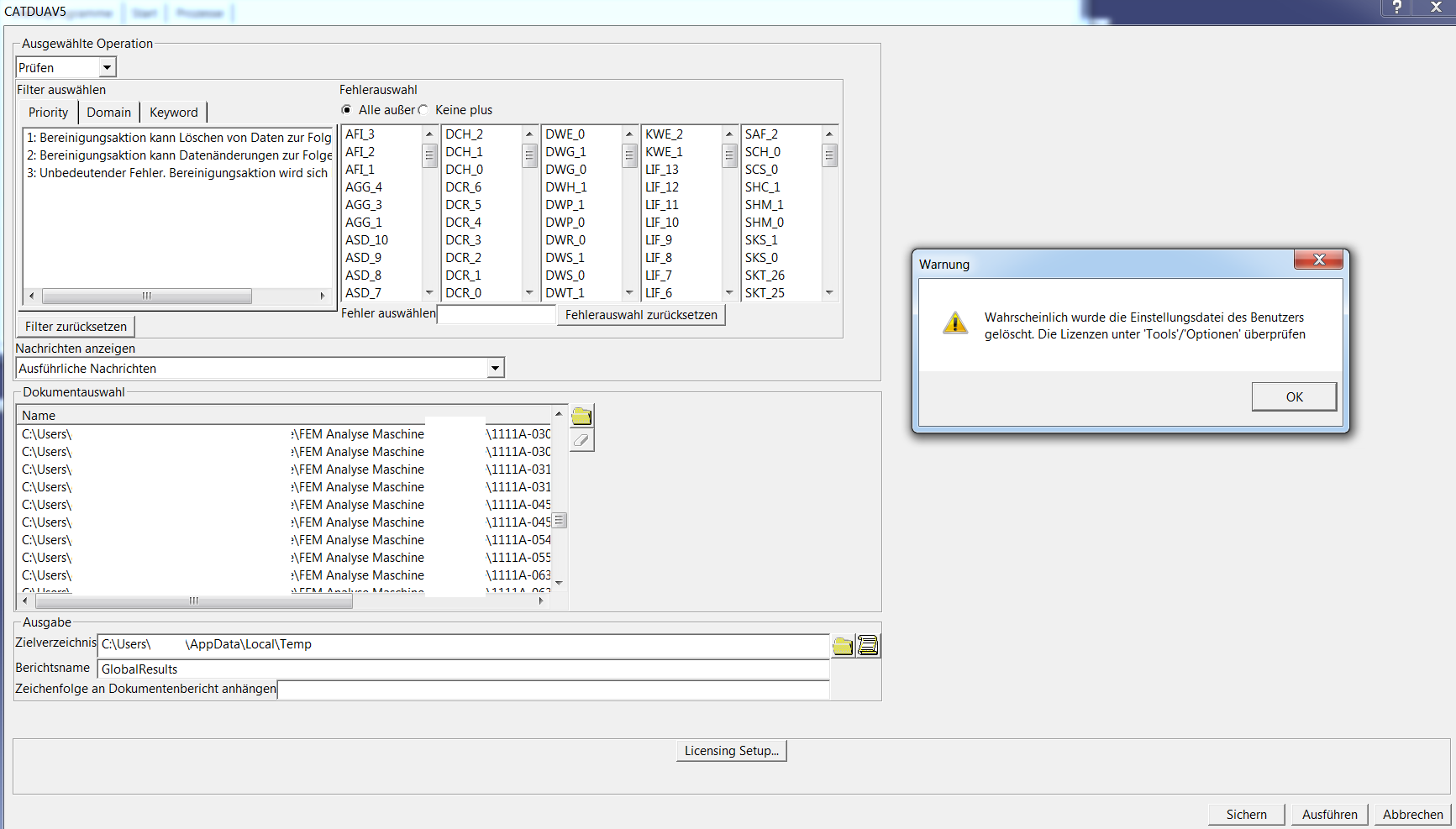

Meinst du das?

erstellt am: 18. Jan. 2013 22:05    Editieren oder löschen Sie diesen Beitrag!  <-- editieren / zitieren -->   Antwort mit Zitat in Fett Antwort mit kursivem Zitat    Unities abgeben: 1 Unity (wenig hilfreich, aber dennoch)2 Unities3 Unities4 Unities5 Unities6 Unities7 Unities8 Unities9 Unities10 Unities Nur für gregg 10 Unities + Antwort hilfreich
Ja genau
Du must nur noch die Operation auf "cleanen" stellen.
Gruß Uwe

Original erstellt von moppesle:
Ja genau
Das Problem ist der dabei auftretende Fehler.. Der einzige Beitrag, den ich dazu gefunden habe, ist eher minder hilfreich.
http://ww3.cad.de/foren/ubb/Forum133/HTML/003356.shtml
Halb 6 am Samstag morgen.. Mein Chef bezahlt mich nicht gut genug..

Frühaufsteher.. nicht ganz; Bin nur halb 6 mit meinem mir vorgenommenen Pensum fertig geworden.
Der Fehler ist im Bild mit.
"Wahrscheinlich wurde die Einstellungsdatei des Benutzers gelöscht. Die Lizenzen unter Tools/Optionen prüfen."
Ein Lizenzproblem sollte eigentlich nicht auftreten. Welche Lizenz wäre das denn?

erstellt am: 20. Jan. 2013 20:42    Editieren oder löschen Sie diesen Beitrag!  <-- editieren / zitieren -->   Antwort mit Zitat in Fett Antwort mit kursivem Zitat    Unities abgeben: 1 Unity (wenig hilfreich, aber dennoch)2 Unities3 Unities4 Unities5 Unities6 Unities7 Unities8 Unities9 Unities10 Unities Nur für gregg 10 Unities + Antwort hilfreich
Kenne ich so gar nicht.
Sollte eigentlich mit jeder Lizenz funktionieren.
Funktioniert dein Catia noch?
Hast du die richtige Lizenz eingestellt ?
Gruß Uwe

erstellt am: 21. Jan. 2013 18:06    Editieren oder löschen Sie diesen Beitrag!  <-- editieren / zitieren -->   Antwort mit Zitat in Fett Antwort mit kursivem Zitat    Unities abgeben: 1 Unity (wenig hilfreich, aber dennoch)2 Unities3 Unities4 Unities5 Unities6 Unities7 Unities8 Unities9 Unities10 Unities
CATIA funktioniert noch. Ich habe jetzt einfach alle Lizenzen aktiviert, die zu aktivieren gingen. Jetzt rödelts gerade durch.
Vielen Dank nochmal.
Die Stapelverarbeitung vereinfacht das ganze deutlich.
