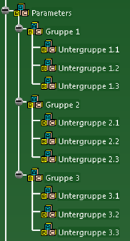

Hallo zusammen.
Ich würde in meiner Diplomarbeit gern die benötigten Maße in Gruppen sortieren - ähnlich wie es auch mit Parametern und geometrischen Sets üblich ist. Dadurch erhoffe ich mir eine noch bessere Übersichtlichkeit. Leider habe ich bisher keine Möglichkeit gefunden Maße in Gruppen zu strukturieren.
Kann mir jemand bei meinem Problem helfen?

Hallo.
Ich habe mal ein Bild erstellt um zu verdeutlichen was ich meine.
Ich möchte eine Struktur in meine Maße reinbringen.
Ich hoffe man versteht durch das Bild was ich meine!?

Ahhh.... okay, ich habe mich wohl nicht deutlich ausgedrückt - ich bitte um Verzeihung.
Ich meine die "Measures", die auch im Strukturbaum angezeigt werden (siehe Bild). Diese würde ich gern ich Gruppen einteilen, da es in dem Part meiner Diplomarbeit einige Measures gibt.

Da muss ich dich leider enttäuschen. Diese Messungen können nicht gruppiert werden. Eigentlich ist die 3D-Messung auch "nur" ein Hilfsmittel, denn diese Maße sind AFAIK in Übergabeformaten nicht enthalten und das Fertigungsrelavante wären ja dann Ableitungen auf Zeichnungen oder das reine 3D-Modell, welches in den Abmeßungen alles mitbringt.

Vielen Dank für eure Antworten.
Ich hatte zwar gehofft, dass ich sie ordnen könnte aber wenn es nicht möglich ist, dann ist es leider so.
Der eigentliche Grund, warum ich überhaupt diese Messungen gemacht habe ist folgender:
(in stark vereinfachter Weise)
Ich bekomme als Input irgendeinen variablen Körper als Flächenmodel. Dieser Körper soll im Nachhinein noch austauschbar sein.
Um das besagte Flächenmodell soll eine Begrenzung gelegt werden (eine Art Quader).
Den Ursprungsquader generiere ich also überdimensional groß und messe dann in dem 3D-Modell die Abstände zwischen dem Flächenmodell des inneren Körpers und dem ihn umschließenden Quader. Die bei den Messungen ermittelten Werte werden später verwendet um über "Translates" die einzelnen Flächen des Quaders auf einen bestimmten Abstand dem inneren Körper anzunähern.

Kann man hier nicht etwas mit Functional Tolerancing & Annotation (FTA) machen?
Ich mein dafür wurde dieses, zugegeben schlecht programmierte, Modul doch geschaffen, oder nicht? Also 3D Bemaßung und das wäre ähnlich dem Measure.
Diese kann man dann in Captures oder Views gruppieren. Über die Captures kann man sich dann auch einblenden, was man gerade sehen möchte un die Views direkt mit dem Maßen auch auf die Zeichnung übernehmen, so man diese dann noch braucht.

Sollte funktionieren:
- Parameter des Typs Länge erzeugen
- Formel erstellen, diese über das Auswahlmenü zusammenklicken: zB "distance(`yz-Ebene` ,`Geometrisches Set.2\Ebene.3` )" (siehe doku)
ich würde die Modele in einer Produktstruktur positionieren, (Hier kannst du beliebig Bedingungen setzen.)
Dann die Modele in dein Part Kopieren. Nun kannst du mit "Replace" die Geometrien im Part austauschen.
Hiermit kannst du dir die "Measures" komplett sparen.

Diese Variante funktioniert wunderbar!!!
Danke schön!!! Es war mir nicht bekannt, dass ich auch so "messen" kann.
