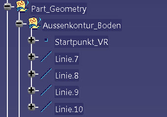

Hallo Forum,
ich habe eine Skelettgeometrie aufgebaut, an die ich mein Blech aufgehängt habe. Die längen sind nun an die oberen Punkte bzw. den dort
befindlichen Ebenen beschnitten. Sobald ich abwickeln drücke verschwindet das Blech und ich sehe nur noch die Skelettgeometrie?

Welcher Body ist in Bearbeitung?
Befindet sich dein Blechteil im Hauptkörper?
Hast du nur Blech-Feature verwendet?
Poste mal bitte ein Screenshot des Baumes.

Ich versuche es mal zu erklären ich habe von einem Punkt aus die Linien im Raum gezeichnet und an die Endpunkte der Linie meine Blechgeometrie aufgehängt. Hätte ich ans ende der linie einen richtigen Punkt setzen müssen der als kreutz angezeigt wird und dann die Blechgeometrie dort fixieren mit den Bedingungen?

Hallo Tommy,
boolsche Operationen sind kein Bestandteil der Sheetmetal-Umgebung und werden nicht berechnet. Daher ist es unerlässlig ausschließlich in einem geometrischen Körper zu arbeiten!

ich habe das komplette sheet metal in einem körper gemacht das ich mit zusammenfügen zum hauptkörper gemacht habe was muss ich nun machen?

Original erstellt von TommyCAD:
Das "Zusammenfügen" ist eine boolsche Operation. Diese musst du entfernen und den Körper, zum Hauptkörper machen, indem du die Features generiert hast.

Also wie kann ich das Zusammenbauen rückgängig machen? Wenn ich löschen mache ist auch der darin enthaltene Körper weg. UNd zum Hauptkörper machen habe ich keine Operation gefunden.

Der Haken "exklusive Eltern" darf beim löschen nicht gesetzt sein.
Den Hauptkörper kannst du via rechte Maustaste auf den Körper > Objekt Körper ... > Hauptkörper ändern > "bestätigen" definieren.
