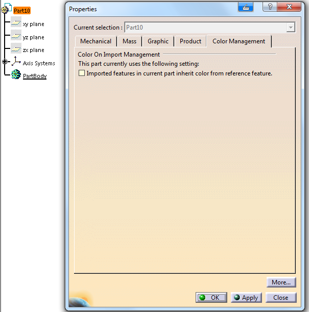

ich habe folgendes Problem. Ich habe bei einem Solid einzelne Flächen eingefärbt. Der Solid ist publiziert und als ccp-Link (as result with link) in ein mit File+new geöffnetes CATPart eingefügt. Die Farbinformationen sind mitgekommen . Füge ich den Solid in ein mit File+New From geöffnetes Startmodell ein, fehlen die Farbinformationen  . In den Tools+Optionen habe ich unter Partinfrastructure+PartDocument+ColorOnImportmanagement beide Häckchen gesetzt.
Wo kann ich noch an den Einstellungen drehen?

und im Part selber?
File+new geöffnetes CATPart: Die Tools+Optionen gesetzte Information wird angezogen.
File+New From: Die vom Startmodell gesetzte Informationen werden angezogen (ist dort der Haken nicht gesetzt, wird es IMHO auch in der Kopie nicht sein.

erstellt am: 15. Jan. 2013 08:09    Editieren oder löschen Sie diesen Beitrag!  <-- editieren / zitieren -->   Antwort mit Zitat in Fett Antwort mit kursivem Zitat    Unities abgeben: 1 Unity (wenig hilfreich, aber dennoch)2 Unities3 Unities4 Unities5 Unities6 Unities7 Unities8 Unities9 Unities10 Unities
Hallo Thomas,
der Haken im Part hat gefehlt.
Vielen Dank für den Tipp jetzt funktioniert es bestens.
Ich werde gleich unsere Startmodelle anpassen.
