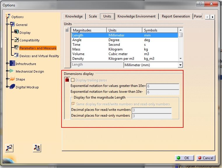

folgendes Problem bei einem Kollegen von mir.
Er muss öfter Maße direkt aus dem 3D messen.
Leider werden alle Maße über 100mm als Exponetialwerte (also diese e-irgendwas-Werte).
Habt Ihr vllt nen Lösungsvorschalg für uns?

Hallo CornZ,
anzupassen in den Tools / Optionen, siehe Bild. Der umrahmte Teil, bei mir allerdings gesperrt.
Mörchen

Hallo Mörchen,
vielen lieben Dank für die Info.
Genau an dieser Stelle war der Fehler.
Beim Kollegen war, dort wo bei dir bzw. bei mir auch die sechs eingetragen ist, eine zwei.
Danke für deine Hilfe!
