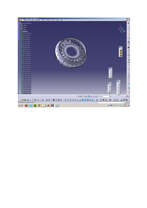

ich arbeite mit CatiaV5 und habe eine Geometrie welche ich verändern will als STEP-Datei vorliegen.
Ich habe die Datei dazu geöffnet, als CATProduct neu abgespeichert und in ein CATPart umgewandelt.
Im Part Design kann ich jetzt aber nichts ändern, bzw. ich kann von der vorhandenen Geometrie nichts löschen.
Hat Jemand eine Idee woran das liegt?
Vielen Dank im voraus!!

AFAIK wir bei STEP nur die Geometrie (zB Flächen, Volumen) übergeben ohne Parametrik. Wenn du ein Modell anpassen willst musst du zB Teile mit einer Tasche wegschneiden und neu Geometrie erzeugen ...
Wie sieht dein Strukturbaum aus? Was willst du löschen?

Strukturbaum.pdf
Danke für die sehr schnelle Antwort!
Ich habe einen screenshot angehängt.
Das Problem ist, ich kann gar keine Tasche erzeugen weil ich eine Warnung bekomme diese Aktion sei nutzlos.
Einen Block auf die bestehende Geometrie setzen kann ich aber.
Ich muss dieses Lüfterrad aber so bearbeiten dass ich es nur noch einen Strömungskanal hat. Dazu will ich die restliche Geometrie wegschneiden.

Du musst auch die Tasche in dem entsprechenden Körper erzeugen indem Geometrie vorhanden ist.
Oder deine Körper zuerst zusammenfassen und dann die Tasche erzeugen.

Du hast eine "pseudoBaugruppe". Also offiziell ein Einzelteil! Dieses Einzelteil war mal eine Baugruppe, wurde aber zu einem Einzelteil umgewandelt.
Du mußt entscheiden, in welchem der Körper du eine Tasche einbauen möchtest und diese aktiv setzen (rechte Maustaste auf das Teil und dann "define in work object") DANN kannst du die Tasche sinnvoll(!) erzeugen.

Ok, besten Dank an Euch!
Jetzt komme ich klar.
