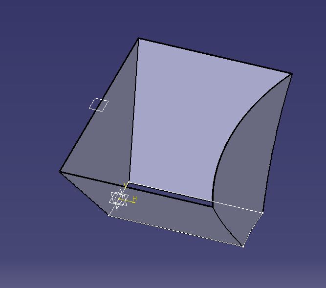

ich möchte einen Trichter als Blechbiegeteil konstruieren. Solange alle Seiten eben sind, habe ich keine Probleme. Eine Fläche soll aber bauchig sein. Ich habe es erst im GSD mit der gerollten Wand versucht, weiß aber nicht, wie ich da zu einer Trapezform der Seitenfläche komme. mein zweiter Ansatz war, den Trichter als Schale im Partdesign zu erstellen und dann über Erkennen im GSD in ein Blechbiegeteil umzuwandeln. Allerdings lässt sich die bauchige Seitenfläche nicht erkennen mit der Begründung "die Wand ist nicht eben". Habt Ihr noch einen Tipp, wie ich zu einem Ergebnis kommen kann?
Im Anhang ist eine Bild der Schale zum besseren Verständnis

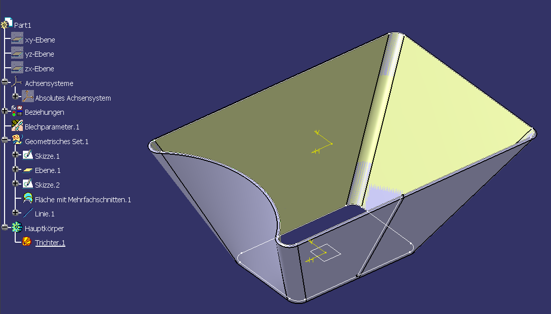

Versuch es mal mit einem Flächentrichter. (siehe Bild und Forensuche)

Jap danke, bin auch grad selbst drauf gekommen. Die Funktion mit den Mehrfachschnitten beim Flächentrichter ist aber schön versteckt.
