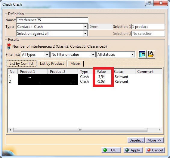

ich benutze derzeit öfters die Clashanalyse im Assemblydesign. Ich frage mich welchen Ursprung bzw. wie rechtfertigen sich die Ergebnisse unter Value (siehe Bild). Sprich, von wo aus werden "diese" Maße gemessen bzw. angesetzt? Da diese Werte ja doch immer sehr "willkürlich" erscheinen...
Danke&Grüße
Alexander

Bei diesem Wert handelt es sich AFAIK um die maximale Eindringung gemessen normal zum Oberfläche des einen Teils.
Dabei wird aber mit der vereinfachten Geometrie (tesiliert) gerechnet. Deshalb weicht der Wert etwas von der Realität ab.
PS: Siehe auch die Erklärung in der Doku.

Hi Bernd,
perfekt und danke für den Link!
