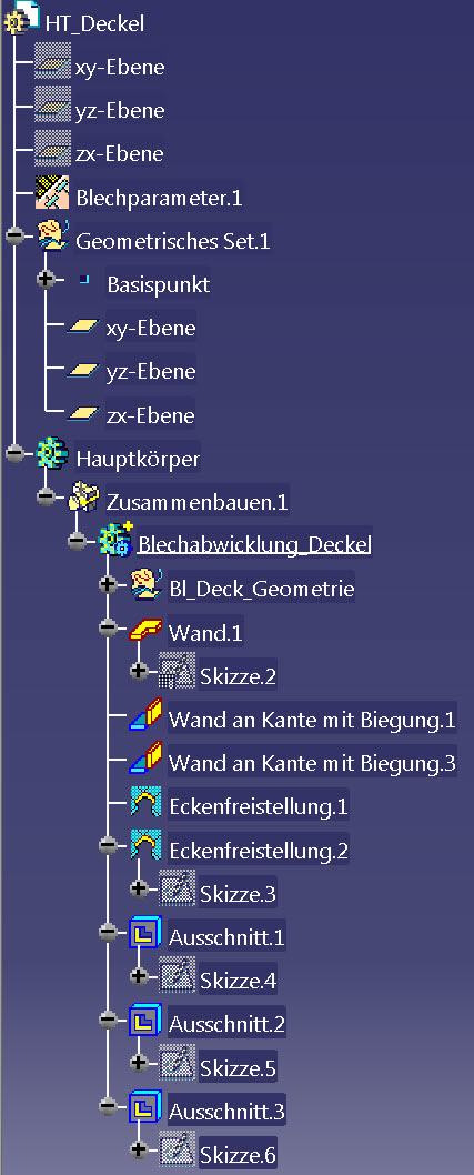

Hallo Forum,
Jetzt kann ich etwas besser die Umgebung Sheet Metal Design bedienen und habe schon eine Abwicklung erstellt. Wie im angefügten Bild zu sehen ist. Nun möchte ich eine 2D Zeichnung im Drafting erstellen. Allerdings soll das Blech gezeigt werden nicht die bereits das fertig gebogene Teil. Laut einem Howto habe ich Drafting geöffnet und dann Abwicklung ausgewählt und in mein Sheetmataldesignfenster gewechselt dort das Bauteil ausgewählt und dann bekam ich die Fehlermeldung: "Der Wert des ausgewählten Volumenkörpers beträgt null. Der Befehl für die abgewickelte Ansicht kann auf den ausgewählten Volumenkörper nicht angewendet werden.
Wie bekomme ich das gelöst was muss ich machen?

Hallo Tommy,
kann es sein, dass du Partfeatures (Taschen, Fasen etc.) innerhalb der Struktur verwendet hast. Diese müsstest du wenn, dann als Endfeature setzen. Sprich nach der Gernerierung der Sheetmetalfeatures unten im Baum anhängen. Nachträgliche Änderungen am Sheetmetal haben dann ebenfalls zur Folge, dass die Partfeatures gelöscht/ausgeschnitten werden müssen und nach Fertigstellung der Änderung erst wieder hinten angefügt werden dürfen.

HI das ist mein Struckturbaum wie muss ich den denn ummodeln und wie kann ich da etwas verschieben?

Die boolsche Operation wird wohl dein Problem sein. Wieso hast du das "Zusammenbauen" überhaupt verwendet?
Aus dem zweiten Körper kannst du auch den Hauptkörper machen und dann den anderen löschen...

Probiere mal folgendes:
- Boole'sche Operation löschen (Zusammenbauen.1)
- Körper mit Blech-Features zum Hauptkörper machen

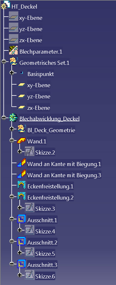

erstellt am: 03. Jan. 2013 21:12    Editieren oder löschen Sie diesen Beitrag!  <-- editieren / zitieren -->   Antwort mit Zitat in Fett Antwort mit kursivem Zitat    Unities abgeben: 1 Unity (wenig hilfreich, aber dennoch)2 Unities3 Unities4 Unities5 Unities6 Unities7 Unities8 Unities9 Unities10 Unities
Seeervuuus,
also die Idee die Boolsche Operation zu entfernen war genau richtig. Jetzt habe ich den Baum umgebaut und siehe da es klappt. Vielen lieben Dank an euch!

Hi Tommy
Nur mal grundsätzlich: Die idee, den PartBody leer zu lassen ist manchmal (und bei einigen Methoden von Kunden ) wichtig und richtig.
Aber gerade beim Sheetmetal-design ziehen andere Methoden. Das Arbeiten mit unterschiedlichen Bodies ist da zu überdenken! (Nicht falsch, aber halt zu überdenken!!)
