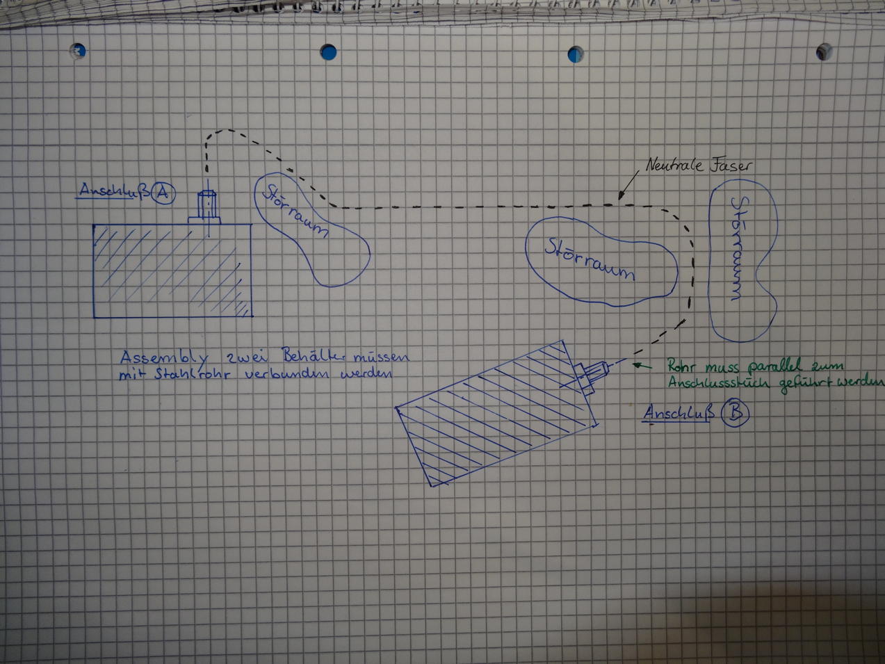

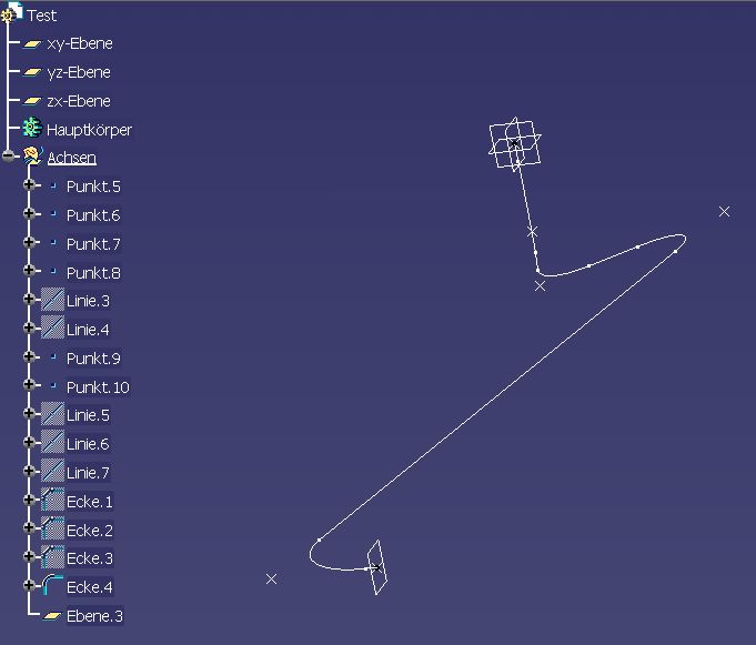

Hallo Forum,
ich bin gerade am verzweifen ein Rohr von A nach B zu erstellen das im Assembly an die vorgesehnenen Verschraubungen passt.
Ich erstelle das Rohr in der Wireframe Umgebung mittels Punkten mit Koordinaten. Evtl gibt es was einfacheres?
Rohranschluss (A) das Rohr muss mittig und paralell zum Rohranschlusstück verlegt werden. Somit benötige ich aus dem Assembly die Koordinaten der Achse des Anschlusstücks damit ich im Wireframe die neutrale Faser des Rohres identisch übernehmen kann.
Wie im Bild zu sehen muss das Rohr an anderen Störstellen (Hindernisse)umqueren um zur anderen Befestigungsstellen zu gelangen. Sieht nun einfacher aus als es ist. Wer kann mir hier weiterhelfen ich fummle nun schon 2 Tage rum und bekomme es einfach nicht hin.

TommyCAD
Sehen Sie sich das Profil von TommyCAD an!   Senden Sie eine Private Message an TommyCAD  Schreiben Sie einen Gästebucheintrag für TommyCAD
Beiträge: 95
Registriert: 06.04.2012
Windows 7 Professional Catia V5.19
erstellt am: 20. Dez. 2012 20:33    Editieren oder löschen Sie diesen Beitrag!  <-- editieren / zitieren -->   Antwort mit Zitat in Fett Antwort mit kursivem Zitat    Unities abgeben: 1 Unity (wenig hilfreich, aber dennoch)2 Unities3 Unities4 Unities5 Unities6 Unities7 Unities8 Unities9 Unities10 Unities

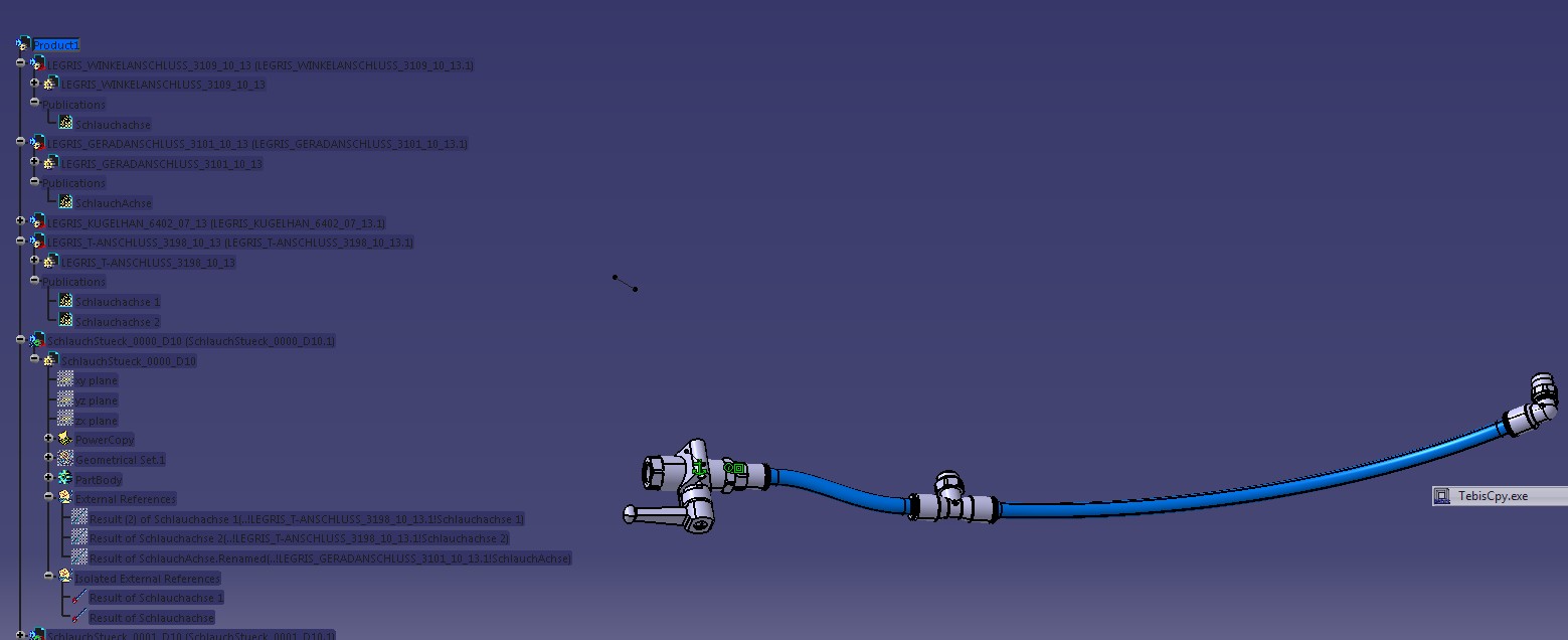

Hier der Baum es ist eine Bohrung in die das Rohr reinpassen soll parallel, das Anschlussstück
ist von einem Partserver das hat kein richtigen Strukturbaum.

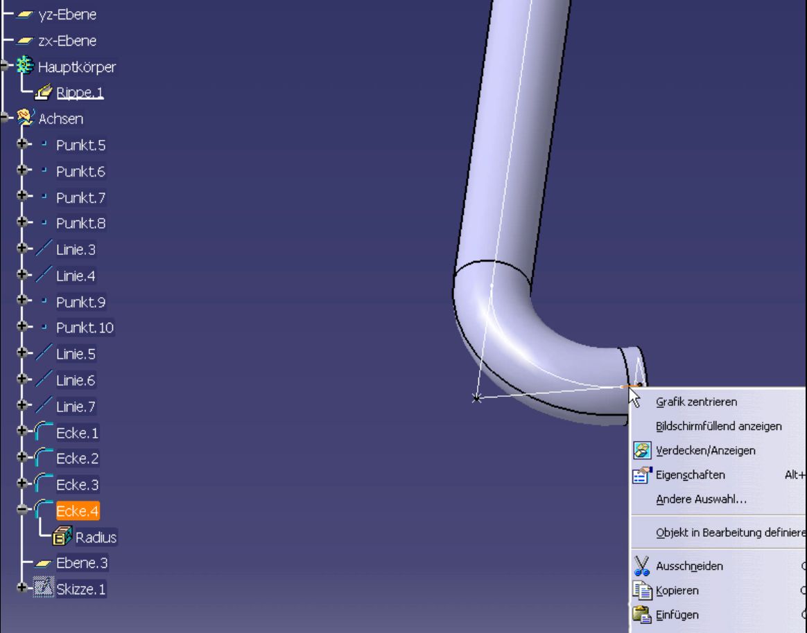

Hallo Herbert,
also im Wireframe erstelle ich erstmal zwei Punkte die ich miteinander verbinde, dass sind dann meine
zwei Achsen.
Ich bin so vorgegangen dass ich mehrere Punkte erzeugt habe diese dann mit Eckendefinieren abgerundet habe.
Danach eine Ebene erstellt und dann ein Rohr draus gamcht mit der Rippenfunktion. Wenn ich das so mache dann
habe ich nur eine linie und keine einzelne Achse oder? Ich weis nich wenn ich beide Achsen seperat erstellt habe
wie ich diese dann verbinden kann damit es ein Rohr gibt und die achsen im 3D zu sehen sind. Ich denke ein Video würde helfen grins. Steh gerade auf dem Schlauch passender wäre wohl Rohr...

Hallo TommyCAD,
schau die das Bild an. Sollte dir weiterhelfen.

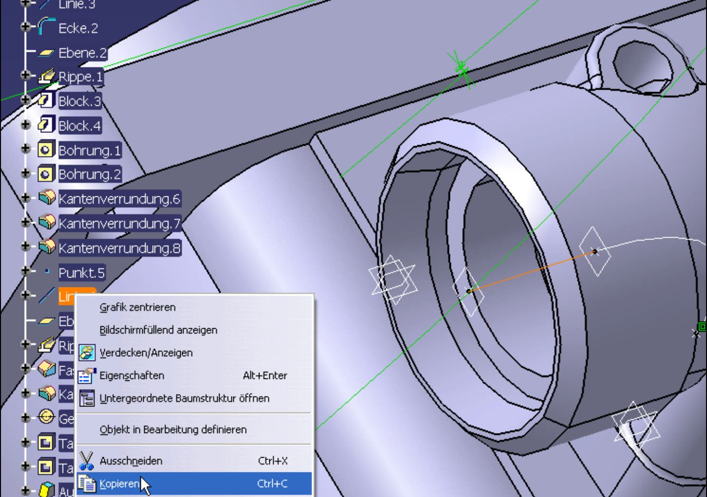

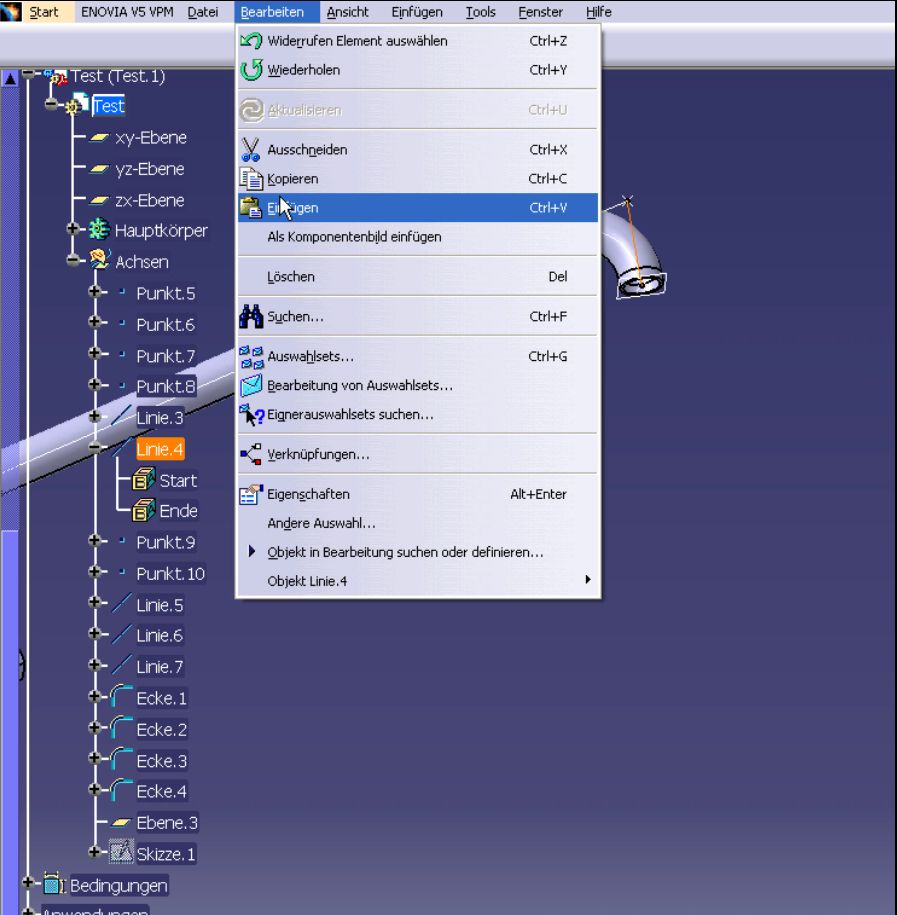

Hallo Herbert,
sorry aber bei mir gibt es nur normal Kopieren und Einfügen und wenn ich es normal einfüge passiert garnichts.
Habe die Achse von dem 90° Winkel kopiert und in die Linie vom Rohr eingfügt. In den Parametern der Linie
stehen die Koordinaten wie ursprünglich und nun die Anfangs und Endpunkte der Linie aus dem Assembly. Die XYZ
Koordinaten die ursprünglich entahlten waren lassen sich nicht löschen.
Ich weis nicht wie du das hinbekommst? Hilfeeeeee

Hallo TommyCAD,
so wie ich das sehe bist nicht in der Assembly Umgebung sondern im Part.
Schau mal in deine PM dort habe ich eine Hilfestellung angeboten.

Du hast doch dein Rohr, scheint doch zu funktionieren.
Um dir einfach eine Referenz (zB Achsensystem des Anschlusses) zu holen, kannst du im Baugruppenkontext in den Anschluss wechseln, dort das Achsensystem kopieren, dann ins Part des Rohres wechseln (auch im Baugruppenkontext) und über Bearbeiten -> Einfügen Spezial -> Als Ergebnis (ggf mit oder ohne Verknüpfung)

Hallo TommyCAD
Hallo also ich bin nun im Assembly habe die drei achsen des Koordinaten Systems xyz des Anschlusses selectiert und dann kopiert, bin dann auf Bearbeiten aber da gibt es kein Einfügen Spezial nur einfügen?
Deine Aussage ist wiederspüchlich. Im Assambly kannst du keine Achsen selektieren, da es dort keine gibt.
Du kannst allerdings aus einem Part die Achsen kopieren. Hier mußt du die Achsen im Baum selektieren dann hast du auch das "Einfügen special" zur verfügung.
