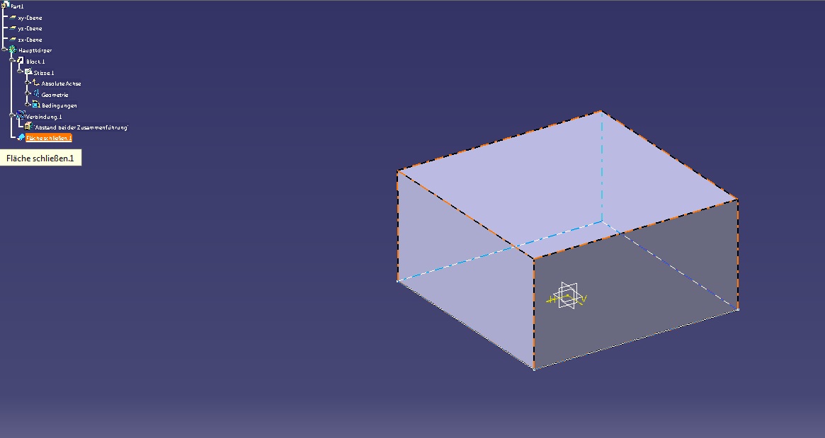

Hallo Zusammen,
habe ein Problem. Ich nutze Catia V5 B19SP09.
Hab nun folgendes Problem. Ich benötige für eine Geometrievergleich echte Solids im IGES-Format. Ich habe als Beispiel ein Rechteck erstellt, dem Ganzen Flächen zugeordnet, dann alle Seiten mkiteinander verknüpft und im Part Modus die Flächen geschlossen. Aber ich erhalte dennoch kein echtes Volumenmodell (grau), sondern lediglich ein einfacvhes Flächenmodell (gelb).
Kann es sein, dass es am IGES-Format liegt, da dieses nicht der aktuellen Version 5.3 entspricht und somit Solids noch nicht unterstützt?

Hallo TigerClaw29,
erstelle dir im Part Design ein "Pad",dann hast du eine Solidkörper.
Gruß Uwe

Ist unter: Tools -> Optionen -> Allgemein -> Kompatibilität -> IGES -> Export -> Representation mode: Solid-Shell aktiviert?

Die flaechen sind geschlossen. In der baumhierarchie habe ich jedoch nur einen Eintrag, naemlich den flaechenverbund selbst. Kann mir sonst nicht erklaeren, weshalb ich eine Fehlermeldung erhalte

stell doch mal ein Bild vom Strukturbaum ein.

Anbei ein Screenshot

Das "Zusammenfügen" und das "Flächen Schließen" kannst du auch weg lassen. Ein Block im PartDesign ist ein "echter Solid".
kannst du ggf in deinem externen Programm auch STEP einlesen oder bei den Import-Optionen entsprechend etwas einstellen?

Scheint jetzt ztu funktionieren. Habe unter Einstellungen "Nur sichtbare Elemente übernehmen" deaktiviert und als Form statt Standard B-Spline gewählt. Jetzt funktioniert es
