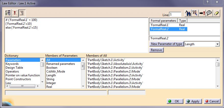

mit einem Law (Regel) ist eine if else Abfrage ohne KWA Lizenz möglich.
Beispiel:
if ( Länge < 100)
  { Lochsabtand = 10}
else { Lochabstand = 15}
Vielleicht bringt dich das weiter?

Hallo Dominic,
stimmt das wirklich? Mit dem Law aus der Symbolleiste Knowledge krieg zumindest ich das so nicht hin. Und für das andere Law braucht man den Knowledge Advisor.

ja es geht.
Du musst im Law 2 FormalReal Parameter anlegen und diese verwenden (siehe Bild)
Danach kannst du über diesen Befehl den Wert des Parameters.2 steuern.
Parameter.2=Relations\(Lawname).Evaluate(Parameter.1/1mm)*1mm
Parameter.2 entspricht in meinem Beispiel dem Lochabstand und Parameter.1 der Länge.
