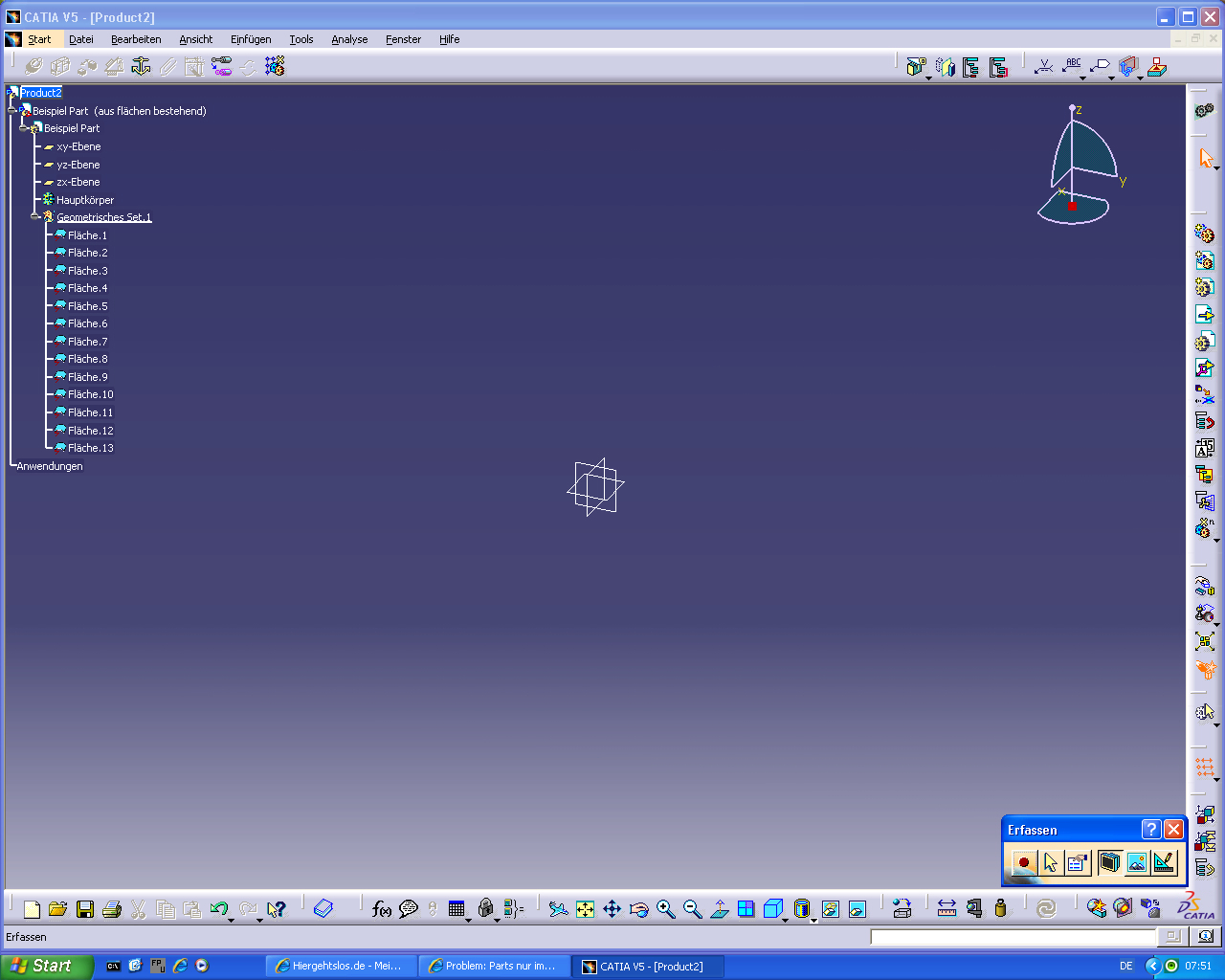

ich habe Folgendes Problem:
Ich füge Parts ein mein Product ein, die nur aus Flächen (externen Verweisen) bestehen, wie es z.B. bei Bauteildatensätzen von Kundenprodukten oder aus dem www heruntergeladenen Normteilen/Baugruppen der Fall ist.
Jedoch sind diese nur sichtbar, wenn ich die Parts vorher einzeln geöffnet habe.
Öffne ich nur das Product, so sind die Parts immer noch im Baum vorhanden, jedoch weder im show noch im noshow room sichtbar. Auch wenn ich das Part dann " in neuem Fenster öffnen" ist es nicht sichtbar.
Falls jemandem einen Lösung zu diesem Problem bekannt ist würde ich mich sehr freuen, denn bei Products die aus mehreren solcher Parts -die in vielen verschiedenen Ordnern kundenspezifisch abgelegt sind- wird das ganze dann doch sehr aufwendig wenn erst alle Parts geöffnet werden müssen bevor man das Product öffnen kann.
p.s. das Problem tritt nur an meinem Arbeitsrechner auf, nicht jedoch an meinem Privatrechner.
daher nehme ich an, dass es "nur" eine Frage der "Optionen" ist

Willkommen im Forum. Bitte Systeminfo ausfüllen.
Kannst du einen Screenshot des Strukturbaums des Products posten?

Der Baum sieht eigentlich "ganz normal " aus...

Liegen die Flächen evtl. auf einem Layer, der nicht sichtbar ist?

  Layer ist die Lösung
das Problem tritt aber erst seit kurzem auf.
Also wie kann es sein, dass die Flächen plötzlich auf dem Layer 0 liegen ?
da muss es ja irgend eine Einstellung geben, denn wie gesagt auf meinem privatrechner tritt das Problem ja nicht auf
