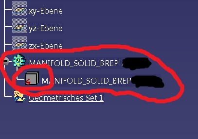

Zweitens: Habe mir eine STEP Datei runtergeladen, diese mit Catia geöffnet. Die wollte ich mir auch genauer ansehen, sprich die einzelnen Schritte, aber beim aufklappen des "Haupfkörpers" sieht man nur so ein Kästchen mit nem roten Blitz.
Habe dazu ein Bild hochgeladen.

Bei STEP handelt es sich um ein Austauschformat ohne Historie/Parametrik. Also erhältst du nur die endgültige Geometrie.
