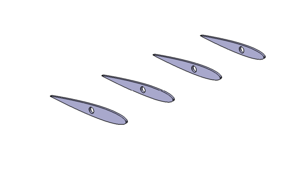

arbeite seit 2 wochen mit Catia 5 R18.
Ich modelliere ein Modelflugzeug, bin gerade am Flügel. Und dort komme ich nicht weiter. Ich habe die außen Kontur soweit hinbekommen, nun geht es um die Innenstruktur von dem Flügel. Auf dem Bild seht ihr schon mal den Anfang, die Holzrippe wiederholt sich nach außen in Abständen und wird immer kleiner.
Gibt es ein Tool oder wie macht man das so, dass ich nur einmal die Struktur zeichne, dann meine Führungskurve lege, den Abstand zwischen den Holzrippen festlege und Catia macht es dann.
Bitte um Rat oder Hilfe.

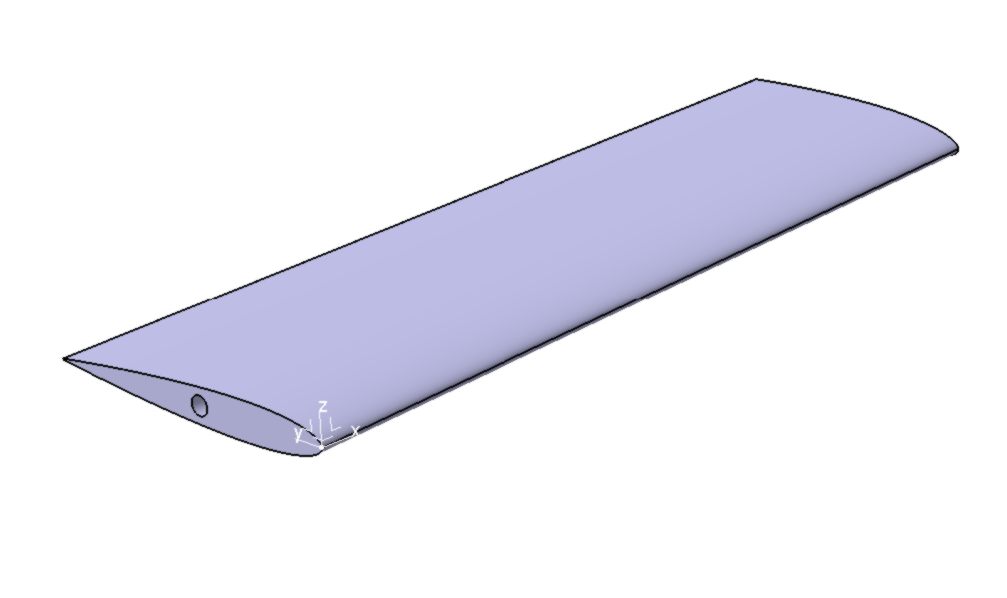

2012-11-15Fluegel_2.CATPart
was meinst du mit bereitstellen ? soll ich dir die .part datei geben?
ich stell sie trotzdem rein, auch wenn du vllt etwas anderes meinst!
übrigens, wird ab der ersten klappe, die holzrippe einfach so aussehen, wie auf dem foto angedeutet! einfach abgeschnitten das stück!

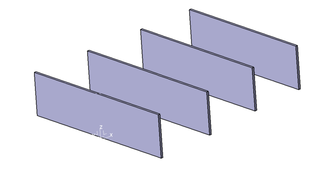

Du könntest zB:
- Körper mit dem Volumen über alle Rippen (mit Durchbrüchen) erstellen
- 2. Körper mit den Rippen als Stege erzeugen
- beide Körper verschneiden

Wau, super Idee, das probiere ich sofort aus. Nur dass, mein Öffnungen auf den Holzrippen natürlich auch kleiner werden, aber trotzdem versuche ich mal das so, und die Öffnungen mache ich dann manuell!
Vielen Dank.

Genau das was Bernd schon aufgezeigt hat ist das womit du zum Ziel kommst.
Dies brauchst du nicht manuell zu machen..
Wenn die Öffnungen immer den gleichen Abstand zu der Aussengeometrie haben (was ich auf jeden Fall machen würde) kannst du mit deinem Flügelkörper arbeiten der ein Offset besitzt und diesen dann verboolen.
Ist nicht so einfach zu erklären. Deshalb wollte ich die Datei.
Gruß Uwe

Hallo deny-m,
schau dir die Datei mal an.

vieln dank für die datei,
ich werde da mir natürlich etwas dann abgucken,
habe auch in die selbe richtung gearbeitet, aber zu kompliziert!
danke
