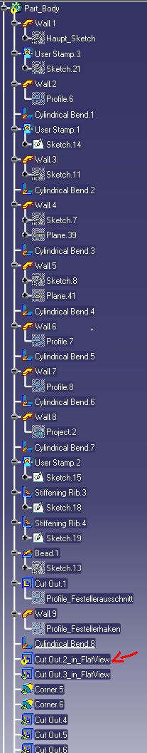

Hallo ihr lieben,
ich hoffe ihr könnt mir schnell und sicher weiterhelfen..
Das Problem das mich derweil plagt ist etwas kompliziert..
Mein Bauteil wurde im Zustand unfold bearbeitet (Ecken abgeschnitten)
nun wollte ich nach längerem arbeiten im Zustand fold einen Sketch ändern den ich schon seit längerem in meinem Bauteil habe, und sich nie irgendeine Funktion daran gestört hat.
Nun.. sobald ich den Sketch geändert habe (der im übrigen nichts mit dem unfold zuschnitt zu tun hat) funktioniert die Funktion "Cut out in Flatview" nicht mehr, und zwar deshalb da sich mein Bauteil einfach in eine Richtung ausrichtet wenn ich in den Zustand "unfold" wechsle.
Ich hoffe ihr könnt mir weiter helfen..
liebe Grüße,
Marcella

Willkommen im Forum. Bitte Systeminfo ausfüllen.
Hast du das Teil mal mit CATDUA geprüft/bereinigt?
Kannst du ggf ein Bild des Strukturbaum posten?

Danke für die schnelle Antwort :-)
Ja, haben wir sofort ausporbiert, funktioniert aber auch nicht.
Das Bild vom Strukturbaum ist angehängt.
Liebe Grüße
Marcella
