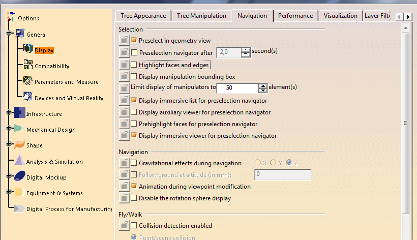

ich habe folgendes Problem.
Wenn ich eine BG offen habe und mit dem Mauscurser über dem Baum fahre, dann wird die jedes einzelne Part oder Assembly orange markiert.
Bzw. bei den verbauten BG/UBG fängt Catia an, jedes darin verbautes Teil kurz orange zu markieren.
Das nervt unglaublich und kostet viel Zeit.
Bei der Markierung geht dann für mehrere Sekunden nichts mehr.
Bei meinem anderen Rechner ist dies nicht so.
ich habe auch schon die Einstellungen im V5 verglichen. Diese sind identisch.
Habt Ihr einen Vorschlag?

das hört sich nach einem typischen "Bitte mal neustarten" an.
Wenn das nicht bringt bzw. schon ausgeführt wurde, würde ich fast auf einen Mausdefekt oder Softwarefehler tippen. Ein derartiges Verhalten ist mir so jedenfalls nicht bekannt und auch eine Einstellungsmöglichkeit wäre nicht gerechtfertigt, da du nicht klickst...

Original erstellt von schwabenschumpeter:
Es kann doch nicht sein, wenn eine Konstruktion die auf XP(32Bit) erstellt worden ist, dass diese dann im Win (64) spinnt?
ich habe auch schon alles probiert, vergebens.
Vielleicht doch neu Installation.
Nein die 32 und 64bit-Varianten sind in den jeweiligen Releases voll kompatibel zu einander.
Ist die Funktion der Maus denn korrekt? Nicht, dass hier Klickereignisse ausgeführt werden, wobei dass eigentlich auch ein andere Bild ergeben würde. Du kannst natürlich mal die CATIA Settings löschen! Das könnte auch zum gewünschten Erfolg führen.
Ansonsten kann das natürlich von fehlerhafter CATIA-Installation bis fehlendes VC-Redistributable über Windowsupdate etc. sein. Hast du mal im Windows Eventviewer nachgeschaut, ob da vll. Fehler registriert wurden?

und es liegt sicher nicht an den Einstellungen?

Original erstellt von Thomas Harmening:
und es liegt sichern nicht an den Einstellungen?
Hi Thomas,
AFAIK kommt die Einstellung nur zum Tragen, wenn du über die 3D-Elemente gehst und nicht im Baum.

das System läuft.
Es lag am Grafikkartentreiber.
Viel Ärger, wegen einer Kleinigkeit.
