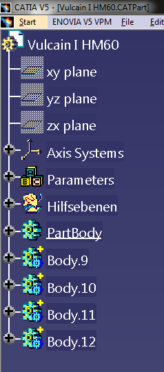

ich möchte mit Hilfe der Boole'schen Operation "Add" einen Body in den PartBody integrieren. Dabei kommt aber immer wieder die folgende Fehlermeldung:
"You are trying to create a boolean operation which breaks relation order between geometrical elements. Operand body will not be moved under the boolean feature. Do you want to continue?"
Genau das passiert dann auch, er erstellt zwar ein Element "Add" unter dem PartBody, tut dort aber den Body nicht rein, sondern lässt diesen ausserhalb und stellt ihn in "Hide".
Weiß von Euch vielleicht jemand, woran das liegt und wie ich das Problem beheben kann?

Hallo Sky,
es wäre möglich, dass das was mit hybrid/nonhybrider Arbeitsweise zu tun hat. Möglicherweise hast Du die beiden Methoden gemischt. Welche Farbe hat Dein Hauptkörper? Stell mal bitte einen Screenshot vom Baum ein.

Hallo Möhrchen,
die Bodies sind momentan grün, wenn ich unter Optionen das Hybrid Design ausschalte, die Sitzung schließe und neu starte tauchen die Bodies in gelb auf, aber die Meldung, die auftaucht, wenn ich die Add-Funktion benutzen will, bleibt dieselbe.
Hätte ich, damit das funktioniert, das Hybrid Design von Anfang an ausschalten müssen?
Ich habe aber schon andere Bodies mit der Funktion Add in den PartBody eingefügt, bei denen es geklappt hat.

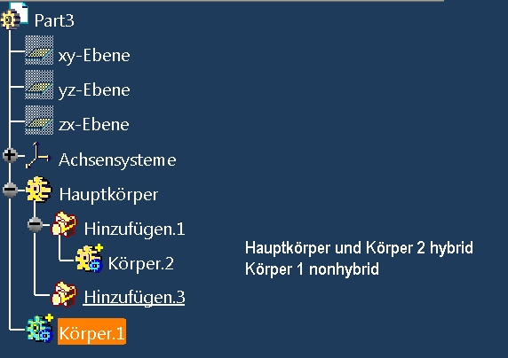

erstellt am: 10. Nov. 2012 20:25    Editieren oder löschen Sie diesen Beitrag!  <-- editieren / zitieren -->   Antwort mit Zitat in Fett Antwort mit kursivem Zitat    Unities abgeben: 1 Unity (wenig hilfreich, aber dennoch)2 Unities3 Unities4 Unities5 Unities6 Unities7 Unities8 Unities9 Unities10 Unities Nur für Sky Walker 10 Unities + Antwort hilfreich
Wenn die Körper momentan grün sind, und in den Optionen das Hybrid-Design aktiv ist, arbeitest Du hybrid und allen Körper sind hybrid. Ich kenne dieses Verhalten nur, bei gemischten Modellen, wenn man hybrid begonnen hat und versucht, einen nonhybriden Körper hinzuzufügen. Solange Du konsequent bei hybrid bzw. nonhybrid bleibst, sollte es normal funktionieren.

Hallo Mörchen
Das hat nichts damit zu tun.
@Sky Walker
Außerdem habe ich in einem Geometrical Set Hilfsebenen zusammengefasst, auf denen die Skizzen der Bodies liegen, bei denen die Funktion Add nicht funktioniert...könnte das das Problem sein?
Hier entsteht eine "Loop":
Das kann natürlich nicht funktionieren.
Gruß Uwe

erstellt am: 10. Nov. 2012 23:54    Editieren oder löschen Sie diesen Beitrag!  <-- editieren / zitieren -->   Antwort mit Zitat in Fett Antwort mit kursivem Zitat    Unities abgeben: 1 Unity (wenig hilfreich, aber dennoch)2 Unities3 Unities4 Unities5 Unities6 Unities7 Unities8 Unities9 Unities10 Unities Nur für Sky Walker 10 Unities + Antwort hilfreich
Du kannst den Effekt mit leeren Körpern nachstellen, wenn Du zwischenzeitlich den Modus umstellst.
Allerdings kenne ich mich mit hybrider Modellierung nicht aus, weil ich immer nonhybrid arbeite.

Hallo Uwe,
Schön wär's, wenn das einfach "natürlich nicht funktionieren" würde. Aber ich kann in einem neuen Body eine neue Skizze anfertigen, die auf derselben Ebene liegt. Das "Pad" was ich aus dieser neuen Skizze mache, kann ich per "Add" schon in den PartBody einfügen.
Außerdem ist mir aufgefallen, dass ich meine Bodies mit "Add" durchaus in andere Bodies einfügen kann, nur eben nicht in den PartBody.
Hättest Du vielleicht noch andere Ideen, was das Problem sein könnte?
Was genau meinst Du denn mit "Loop"? Wie kommt sie zustande und wie kann ich das in Zukunft vermeiden? Und wo packe ich dann am Besten die besagten Ebenen hin?
