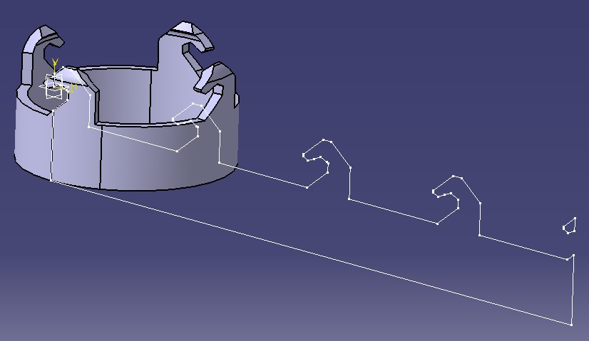

Hallo Leuts,
Gibt es eine Möglichkeit, dass man die Werte beim Duplizieren automatisch verknüpft? Ich habe ein Teil, wo ich vier Haken habe. Das ist ein aufgewickeltes Blechteil (siehe Bild) Wenn ich in der Zeichnung die Geometrie eines Hakens verändere, sollen sich die anderen mitändern. Geht das irgendwie, oder muss ich da wirklich jedes einzelne Maß miteinander verknüpfen? (also über Rechtsklick -> Formel bearbeiten u.s.w.) Bei Spiegelung scheint das automatisch zu gehen. rein theoretisch könnte ich das ja auch über 8 Spiegelungen machen...
Gruß, Sattelitenfuzzi

Hallo Sattelitenfuzzi,
Meines Wissens gibts da keine Möglichkeit
So sehe ich das auch.
Gruß Uwe

Könntest du nicht das Roh-Blech erstellen, dann einen Haken (bzw den Zwischenraum zwischen zwei Haken) als Tasche erstellen und diese dann mustern?
