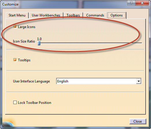

ich arbeite schon etwas länger mit CatiaV5 und lese hier auch schon einige Zeit mit. Leider hab ich jetzt ein Problem was ich in der Suche noch nicht gefunden habe.
Habe von der Firma ein neues MacBook mit Retina Display Display bekommen.
Es läuft alles wunderbar nur leider sind durch die extreme Auflösung des Displays die Symbole extrem klein.
Weiß einer zufällig ob es unter Catia möglich ist die größe der Symbole zu ändern? Die Schrift sieht gut aus.
Habe unter Optionen nichts finden können.

Hallo Tom,
schau mal unter Customize im Reiter Options.
Dort kannst du die Größe anpassen.

super vielen vielen Dank :-)
