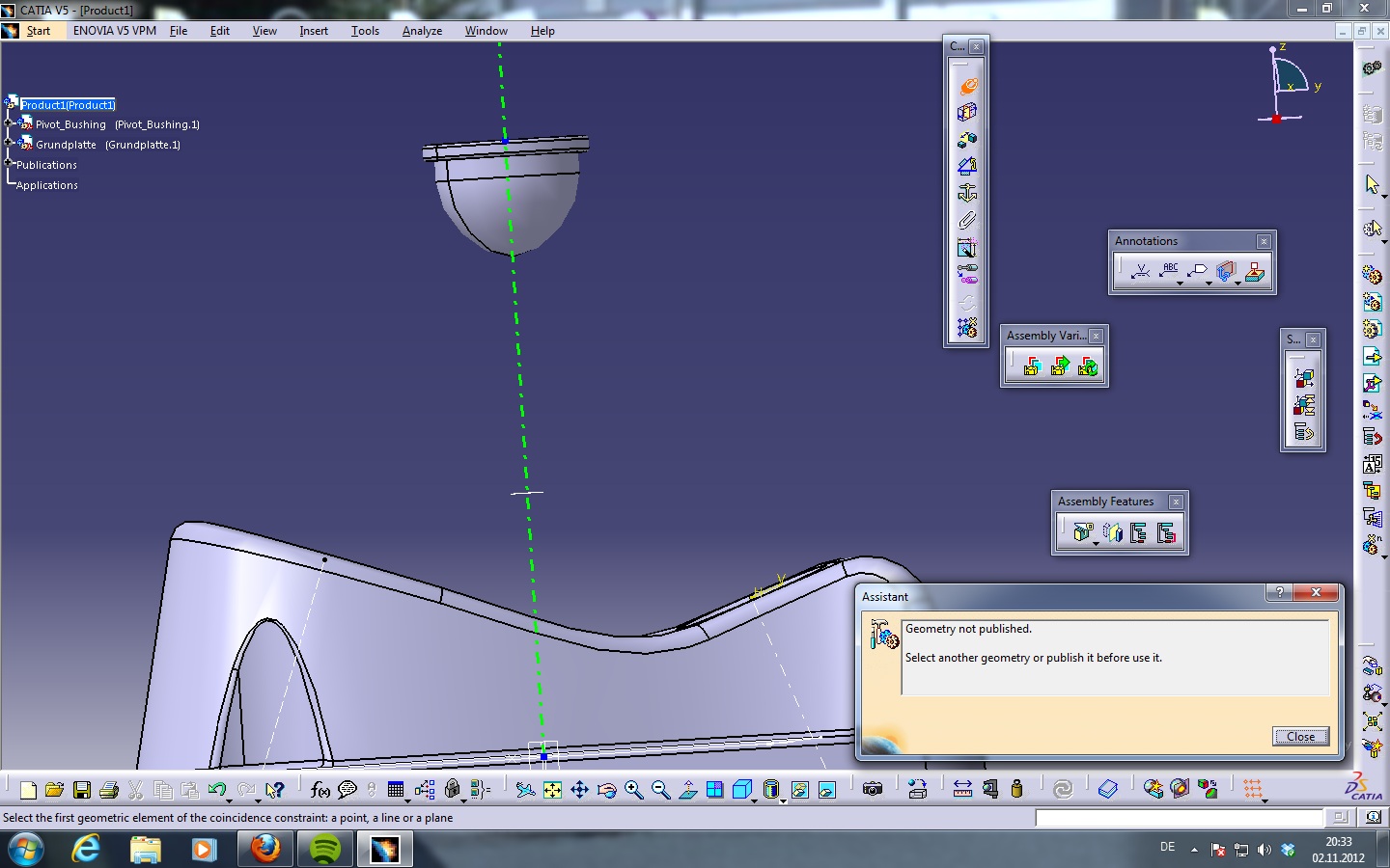

ich brauche ganz dringend Hilfe ich kriege die Krise mit Catia! Ich habe ein Skateboard gebaut und will dieses als Hausaufgabe abgeben. Jetzt ist volgendes Problem, ich habe alle Parts gebaut und jetzt möchte ich es einmal in einem Produkt als Achse zusammenbauen und einmal in einem Produkt als gesamtes. Versuche erstmal die Achse zusammen zu fügen doch jedes mal wenn ich irgendwelche Bedingungen forder sagt der mir immer geometry is not published. Aber egal was ich Publiziere ob Profile oder ganze Bodys er sagt es immer wieder. Was muss ich denn genau machen damit er die Dinger zusammenbaut?
Ich hoffe ihr könnt mir helfen aus der Suche wurde ich leider nicht schlau! Hab auch ein Bild bei gehängt  Sorry für die Rechtschreibfehler

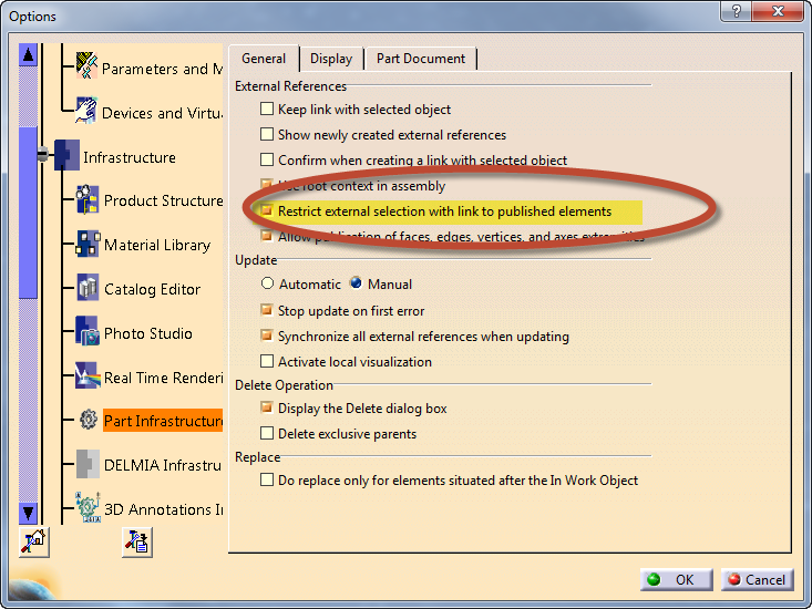

Hallo Casi85,
du kannst den Schalter unter Tools Optionen ausschalten.
Gruß Uwe

Danke so habe ich es auch schonmal zusammengebaut.
Es geht nur darum wir sollen es mit diesen Publikationen zusammenbauenist wohl so Standard

Na ich wollte ne schnell Hilfe liefern.
Wenn du eine guten Tipp benötigst, dann setze die Constraints auf Achsen.
Das hat unter anderem den Vorteil, das du nur eine Constraint zur kompletten definition benötigst.
Gruß Uwe
