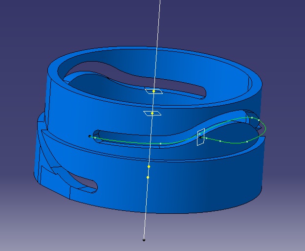

Hallo Forum
Ich soll eine Führungshülse für ein Kameraobjektiv bauen. Das bisherige Teil, im Bild zu sehen, ist ein Frästeil, ich soll daraus ein Blechteil machen.
Ich möchte ein flaches Blech nehmen, die abgewickelte Führungskurve hereinstanzen und es dann aufrollen.
Generative Sheetmetal design scheint irgendwie nur umgekehrt zu funktionieren: Da kann man nur in eine Gerollte Wand Prismenförmig etwas hineinstanzen, das nützt mir aber wenig, da die exakte Führungskurve nur abgewickelt existiert.
Vielen Dank

Willkommen im Forum. Bitte Systeminfo ausfüllen.
Du kannst doch mit der Funktion "Gerollte Wand" einen Zylinder erstellen, diesen mit der Funktion "Falten/Abwickeln" abwickeln und dann mit einer Blechtasche die Nut einbringen und wieder auf die "Gebogene Ansicht" umschalten.

Danke für die schnelle Hilfe  Die Nut ging super einfach hinein
