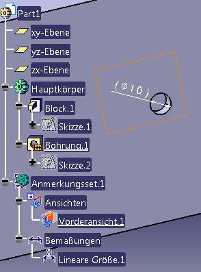

ich habe schon mal Bohrungen gesehen,
in die zusätzliche Parameter wie z.B. TYP oder BEMERKUNGEN integriert waren.
Kann ich in eine von mir erzeugte Standardbohrung
auch eigene Parameter einfügen?
Wie hat der Ersteller der Bohrung das gemacht?
Bin für jede Information dankbar.
Markus

Hi Markus.
WO hat er diese Parameter denn integriert? in der Baumdarstellung? Grafisch als Text am Bauteil? Als Wert am Bauteil??
Oder im Bohrungserzeugungsfenster?
gruß, Tom

erstellt am: 04. Okt. 2012 13:49    Editieren oder löschen Sie diesen Beitrag!  <-- editieren / zitieren -->   Antwort mit Zitat in Fett Antwort mit kursivem Zitat    Unities abgeben: 1 Unity (wenig hilfreich, aber dennoch)2 Unities3 Unities4 Unities5 Unities6 Unities7 Unities8 Unities9 Unities10 Unities
So ungefähr sieht das aus.
Markus

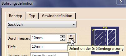

Das einzige, was mir da einfallen würde, wäre das, was auf den Bildern Abgebildet ist... Sowas vielleicht?
gruß, Tom
