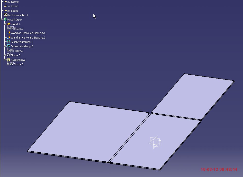

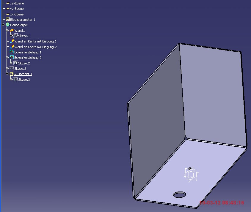

ich versuche mich gerade an der Blechkonstruktion und habe nun 2 Probleme an die ich stoße.
a) ich habe Seitenwände konstruiert und wenn ich diese abwickle verschwinden die Löcher, falte ich es wieder sind die Löcher da?
b)möchte an einer Seitenwand ein Rechteck gerade rausstehen lassen wie mache ich das?
Siehe Bilder zu Fall a)
LG TommyCAD

Du musst alle Bohrungen und Taschen im Generative Sheetmetal Design machen, damit diese auch in der Abwicklung erscheinen.
Also erstelle die Tasche nochmal in der Sheetmetal Workbench. du hattest diese zuvor im PartDesign erstellt)

Hey danke nun klappt es einwandfrei! Vielen Dank
