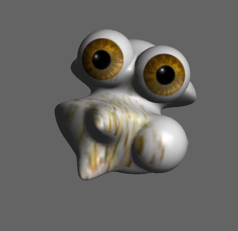

weiß jemand ob es von Catia eine Workbench oder irgendein Zusatzmodul gibt, mit dem man 3D Figuren designen kann?
Mit 3D Figuren meine ich so etwas wie Fantasy- oder Comic Figuren. Spielzeugfiguren also.
Ich habe schon verschiedene andere Designprogramme ausprobiert, von denen einige gar nicht schlecht waren.
Mein Problem ist aber, dass ich mit den anderen Programmen nur immer .stl oder .3dxml Daten bekomme und ich die im Catia
nicht wirklich weiterbearbeiten kann. Vielleicht gibt es dazu eine Lösung?
Bin dankbar für alle Tips.

Hallo Ricky,
was meinst du mit "designen"?
Du kannst diese "normal" im GSD aufbauen und so gestallten wie du es möchtest...
Ein Tool für "Norm" Puppen gibt es auch, HBR aber das sind halt keine Designfiguren.

Mit designen meine ich einfach nur Figuren schnell und problemlos entwerfen, etwa so wie im Anhang. (Zeitaufwand für den Kopf ca. 3min.)

Müsste die IMA-Workbench können.
Sieht nach Subdivision surface aus.

Hallo Lila,
danke für den Tip.
Weißt du auch noch, was für eine Lizenz man für diese Workbench braucht?

erstellt am: 01. Okt. 2012 15:08    Editieren oder löschen Sie diesen Beitrag!  <-- editieren / zitieren -->   Antwort mit Zitat in Fett Antwort mit kursivem Zitat    Unities abgeben: 1 Unity (wenig hilfreich, aber dennoch)2 Unities3 Unities4 Unities5 Unities6 Unities7 Unities8 Unities9 Unities10 Unities Nur für ricky.ro 10 Unities + Antwort hilfreich
Das ist ja ne witzige Lizenz, die kannte ich noch gar nicht
Damit kann man ja schön spielen =)
@ Ricky, Workbench=Lizenz

Hey Tunki,
was meinst du mit "Workbench = Lizenz" ???
Die Workbench ist eine Arbeitsumgebung mit bestimmten Funktionen. (z.B. GSD, Part Design, usw.)
Diese verschiedenen Arbeitsumgebungen werden aber nur mit verschiedenen Lizenzen freigeschaltet.
Ich habe momentan nur die HD2 Lizenz installiert und in der ist die IMA Workbench definitiv nicht freigeschaltet.

Die Zusatzlizenz die du brauchst heißt IMA,
Damit bekommst du dann die Imagine&Shape Workbench

Super, danke.
Werde mich mal erkundigen.
Vielleicht schwirren auch noch einige Lizenzen bei uns in der Firma rum.
