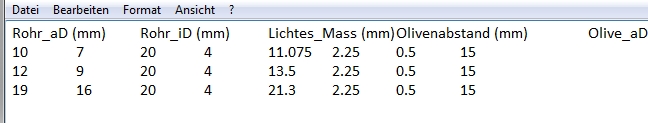

ich habe 2 Bilder angehangen.
In Bild 1 ist die Parameter Auswahl zu erkennen mit der die Reihe gemeint ist.
Im 2ten Bild ist die hinterlegte Tabelle. Wähle ich auf Bild 1 die 1 aus nimmt er den Rohr_aD 10.
Praktikabler ist allerdings wenn man hier wirklich den Durchmesser wählen kann. Sprich die 10mm. Dann ist es nicht erfordlich eine Dokumentation zur Hilfe zu nehmen.

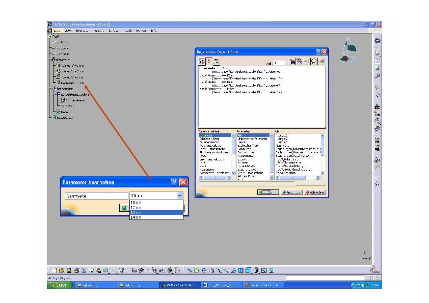

Hallo Mike,
ich hätte eine "Krücken-Lösung" anzubieten, die allerdings nur parktikabel ist, wenn deine Konstruktionstagelle nicht allzuviele Einträge hat und sich auch nachträglich nicht mehr änder:
Hast du deine Knowledge Advisor-Lizenz?
Dann kannst du einen weiteren Parameter "Nennweite" mit mehreren Werten erzeugst, dem du deine Nenndurchmesser in die Auswahlliste packst.
Dann erstellst du im Knowledge Advisor eine Regel, die groß besagt
"wenn Nenndurchmesser=erster Wert, dann Konstruktiostabelle=Zeile1" usw. (siehe angefügtes Bild im PDF).
Aber es gibt mit Sicherheit auch elegantere Lösungen als meinen Vorschlag!
