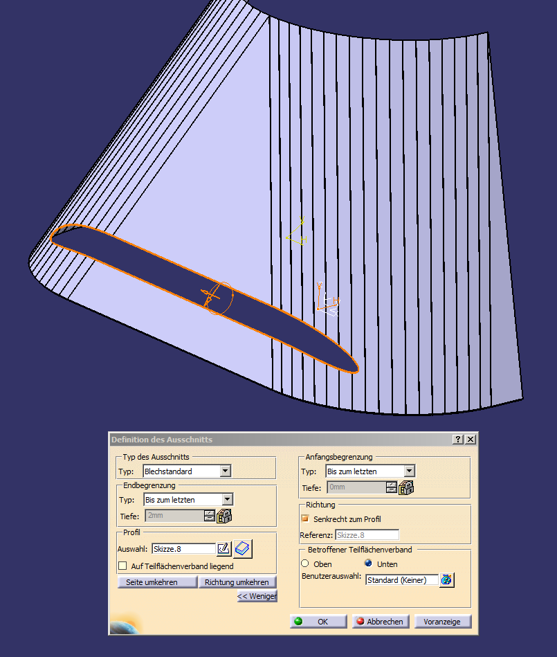

Moin Moin liebe Gemeinde,
Ich stehe hier etwas auf dem Schlauch. Im Generative Sheetmetal Design habe ich einen zweiteiligen Flächentrichter zur Fertigungsvorbereitung an einer Kantbank modelliert. Nun soll dieser Trichter zylindrische Ausschnitte bekommen. Das ist mein Problem - dachte dort an die Boolesche Operation - das passt nicht. Die Ausschnitte erscheinen nicht in der abgeleiteten dxf. Habt vielleicht einen Tipp wie ich im Generative Sheetmetal Design bewerkstelligen kann. Ist das nur im GSD möglich. Ich hänge die Datei zur Einsicht mal mit an. Ich muss das hinbekommen. Mein Chef arbeitet für solche Sachen mit Logitrace - doch die Werker klagen über ungenaue Abwicklungen und die daraus resultierenden Nacharbeiten.

Hallo oktobernull2,
erzeuge dir die Bohrungen mit der Bohrfunktion in der Workbench.
Das funzt.

Moin Uwe, habs probiert - funzt nicht. Bin wohl zu glatt. Kannst du das bitte durchführen und uploaden.

bei mir klappt es mir einer Blechtasche (siehe Bild)
Hochladen bringt nichts, du hast ja nur R18.

Ubung_Retoure.zip
Hallo Jens,
voilà!

that`s it
Danke dir, war wohl doch etwas zu dolle gestern im Stadion.
