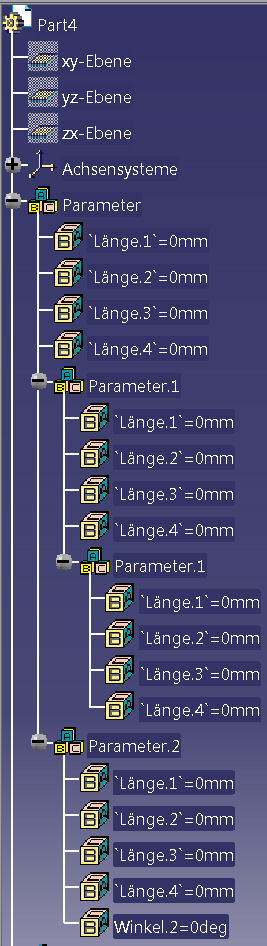

Servus,
ich hätt da mal ein Anliegen (habe mit der Suchfunktion nix gefunden was mir weiter hilft) und zwar möchte ich ein "Parameterbaum" erzeugen also Parameter die im Parameter hierarisch aufgebaut sind.
Bsp.:
Parameter
|-Grundplatte
|  |-Länge
|  |-Breite
|-Deckel
  |-Durchmesser
  |-Höhe
Ich habe auch schon einwenig "rumgespielt" und für mich rausgefunden das ich die Parameter von sagen wir mal "Product1" in die Parameter von "Product2" verschieben kann, dann würde das auch so aufgebaut sein wie ich es gern hätte doch glaube ich das dieser weg eher nicht wirklich das gelbe vom ei ist oder?
ich hoffe man versteht mein problem ^^''
achja ich benutze CATIA V5 R19

Hallo Booyaka,
du kannst die Parameter im Part/Produkt mit Parametersets sortieren.
Gruß Uwe

d´Du kannst erst ein paar Parameter anlegen und
dann den Parameterknoten kopieren und einfügen.

ähm ok und wo finde ich diese parametersets genau?
(Sorry aber bisher habe ich Parameter immer nur editiert und nicht selber aufgebaut, deswegen habe ich da nicht so die Ahnung von)

Hallo Booyaka,
das kommt auf die KWA Lizenz an.
Aber du kannst es auch ohne lizenz machen.
Wie Trilemma schon beschrieben hat, einfach das Parameterset kopieren und einfügen.
Die darunter befindlichen Paraneter löschen und Parameterset umbenennen. fertig
Gruß Uwe

Ok dann mal vielen dank
Dann war ich ja schon auf'n richtigen Weg.
