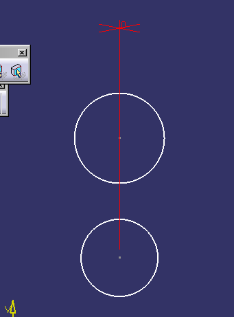

ich möchte im Sketcher zwei Kreise vertikal zentriert anordnen, also genau übereinander. Was gibt es für Möglichkeiten, das zu bemaßen? In ProE gab es die Mögleichkeit, das direkt so zu bemaßen, aber so eine Funktion finde ich in Catia nicht, hier kann man ja nur angeben "horizontal measure direction" und dann kann man null als Wert angeben.
Kürzer geht das nicht, oder?
Danke und Gruß

Eine von vielen Möglichkeiten:
mit einer Linie beide Mittelpunkte verbinden, diese vertikal definieren und als Hilfslinie deklarieren.

Beim erzeugen der Bemaßung rechtsklick.
Dann kannst du die ausrichtung anwählen.

So wie Jupa bekomme ich das auch hin, aber wenn ich das über die Symmetrie machen möchte, dann sag ich ja horizontal measure direction, und dann nochmal rechtsklick un d dann symmetrie, dann ordnet catia meine beiden Kreise ja horizontal aber auch vertikal symmetrisch an. aber dabei brauche ich die symmetrie ja nur vertikal. Ich hoffe das ist verständlich.
Also meiner Meinung nach geht das nur indem man den Wert "0" dann eingibt.

Mit Symmetrie hat das gar nichts zu tun. Die Ausgangsfrage war, wie man zwei Kreise vertikal übereinander bekommt: Bemaßung von einem Mittelpunkt zum zweiten, dann mit Rechtsklick Horzontalbemaßung erzwingen und Wert 0 eingeben. Fertig. Das hast Du in Deinem ersten Posting aber schon so geschrieben, deshalb habe ich meinen Beitrag auch wieder gelöscht (und vergessen das Bild zu löschen).
Einfacher wird's wohl nicht gehen, wobei mir persönlich die Variante mit der senkrechten Hilfslinie besser gefällt. (Ich habe eine Allergie gegen Null-Maße).
