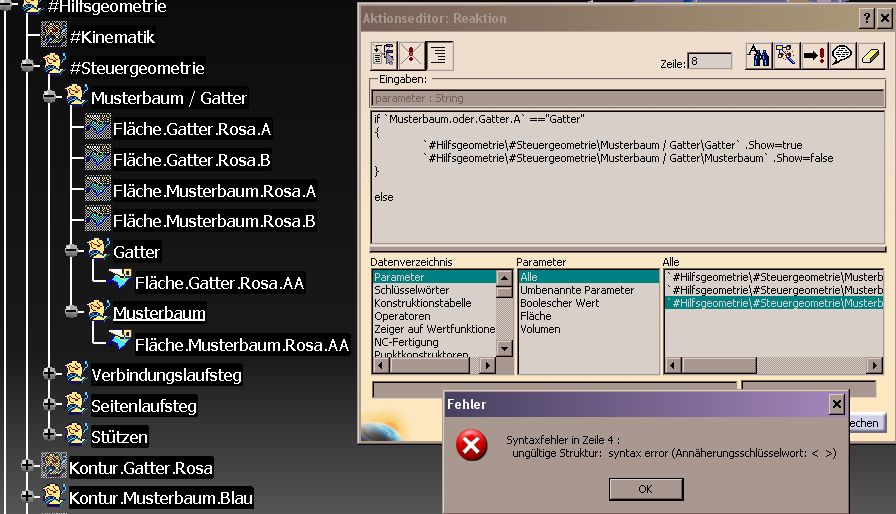

habe da ein Problem mit dem Show/NoShow setzen von Geosets.
Ausserhalb einer IF-Schleife funktionieren die Zeilen 3+4, innerhalb komme immer der im Bild angezeigte Syntaxfehler.... was mache ich denn hier falsch?

Moin DMaier,
versuche mal hinter "else" auch zu definieren welchen Zustand du haben möchtest.
Gruß Uwe

Hab ich auch schon probiert, dann kommt die Fehlermeldung ebenfalls und beginnt in der letzten Zeile, in der ich Show true oder false definiere...

So, hab mal die Aktion gelöscht und neu erstellt und nun gehts komischerweise, obwohl ich nichts anders gemacht habe...
Ich glaube es lag mal wieder an der Französin

hast du alles eingetippt oder mit der Maus selektiert?
Habe schon öfters Probleme gehabt beim Kopieren aus anderen Regeln.
Erstelle die Regel mal komplett neu. Ist ja nicht viel.

Bin zwar früher auf die selbe Idee gekommen als du, aber bekommst trotzdem 10 Us
Neu erstellen funktionierte nämlich...
