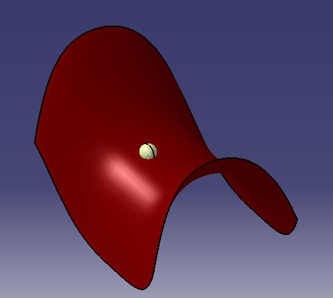

Hi Xam,
nochmal ich ...
Ich denke CornZ meint sowas --->
In meinem Beispiel soll gerade mal eine Kugel "gemustert" (in zwei Richtungen) werden, bei dem die Ausrichtung nicht einmal wichtig ist. Aber auch das bereitet schon genug Probleme
CornZ braucht sogar noch mehr, dass nämlich auch die Pyramiden in der Ausrichtung von der Oberfläche abhängig sind!
(Wie das gefertigt werden soll sei mal unbeachtet  )
gruß, Tom

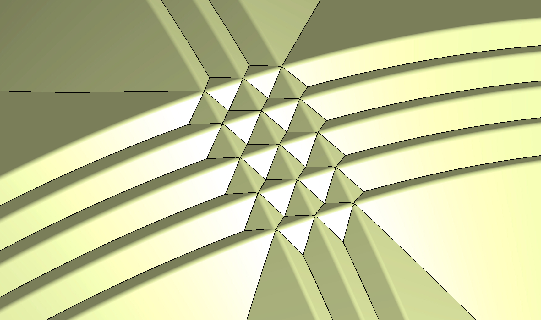

Hallo Leute,
vielen Dank erstmal, das Ihr euch an dieser Problematik beteiligt!
Zum aktuellen Stand: Ich habe immer noch keine Lösung!
Vorschläge für ein Muster, welches in X bzw. Y einen konstanten Abstand haben, sind leider nicht brauchbar, da ich mich auf einer gewölbten Fläche befinde.
Ja und auch die Ausrichtung zur Fläche muss beachtet werden, da es Prismen sind und keine Kugeln.
Vielleicht finden wir ja noch eine gemeinsame Lösung.

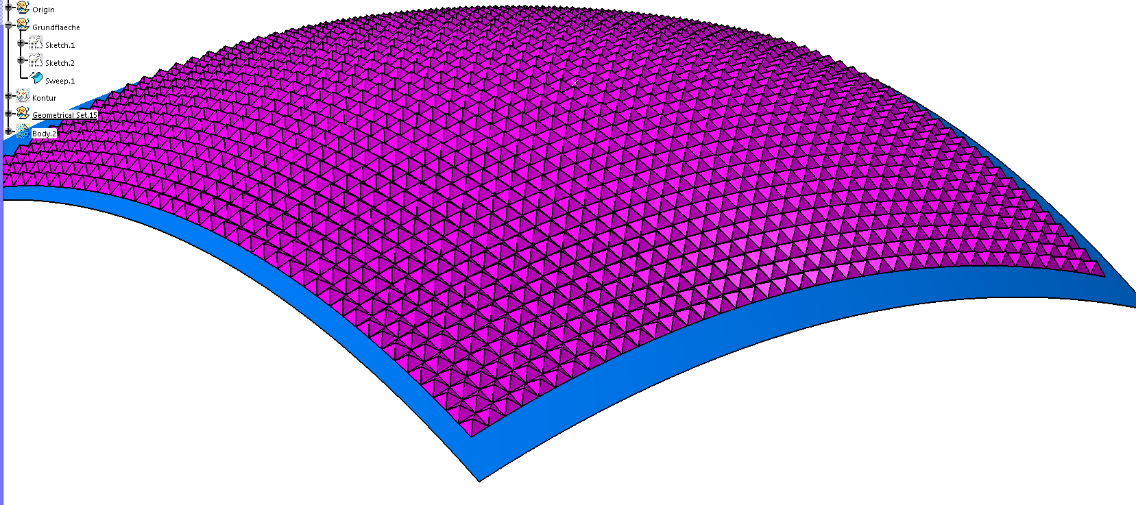

Hi CornZ,
hab mal schnell gebastelt
Das sollte eigentlich alles beinhalten was du brauchst, aber das ist halt fleissarbeit =)
mit freundlichen Grüßen
aus Wolfsburg
WARUM EINFACH WENNS AUCH KOMPLIZERT GEHT???
  CLICK OK TO TERMINATE

erstellt am: 24. Sep. 2012 10:54    Editieren oder löschen Sie diesen Beitrag!  <-- editieren / zitieren -->   Antwort mit Zitat in Fett Antwort mit kursivem Zitat    Unities abgeben: 1 Unity (wenig hilfreich, aber dennoch)2 Unities3 Unities4 Unities5 Unities6 Unities7 Unities8 Unities9 Unities10 Unities Nur für CornZ 10 Unities + Antwort hilfreich
PART10.CATPart
so gehts auch, zumindest wenn die Prismen immer gleich sind
Wichtig ist die Ausrichtung der Sweeps an der Hauptfläche...

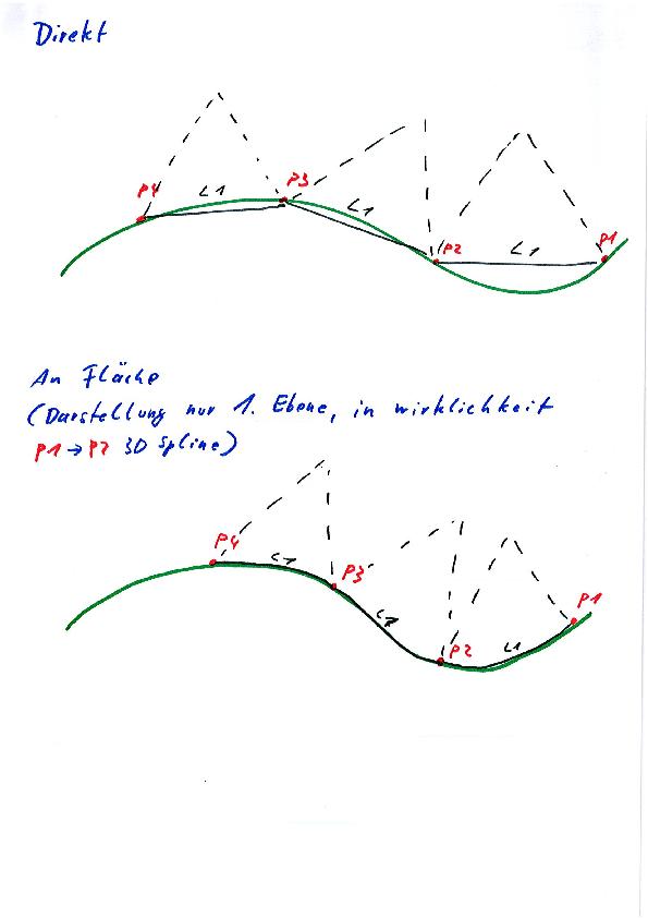

he he. Jetzt kann ich es mir nicht verkneifen.
Moment einmal, es war doch die Vorgabe das die Richtung des Musters die Fläche also die Geometrie vorgibt.
Das führt dazu. das man das Muster nicht mit Dreiecken Kugeln oder sonstwas machen kann, da die Geometrie immer über die Sehnenlänge in teilweißer Verbindung zu der Flächenabhängigkeit nimmt.
Die Verlaufskurve muss anhand der Fläche und der Bogenlänge (3D-Kurve = Muster) folgen. Somit ist ein Schnitt an einer Ebene, oder die Dreieckslösung leider falsch. bzw. nicht zu 100% richtig.
Für das Verstandniss:
Man muesste einen Punkt definieren, an diesem Punkt theoretisch in alle Richtungen auf der Fläche eine weitere Fläche erzeugen die in alle Richtungen die selbe Bogenlänge besitzt. Das selbe mit dem zweiten Ausgangspunkt und dann die Kurven (Flächenkanten) miteinander verschneiden. Da ist dann der nächste Punkt usw. usw.
Ich habe es mal aufskizziert.
Wollte es auch modellieren, komme nur nicht dazu.

Hallo Tunki,
ja auf den ersten Blick sehen deine Vorschläge ziemlich viel versprechend aus.
Okay, Variante 2 (Part 10) wäre die Negativflaeche so zusagen.
Leider stelle ich mir da Verrundungen recht kompliziert vor.
Welch Vorgabe ich vergessen habe, die komplette Geometrie muss als Flächenkonstrukt aufgebaut sein.
Stelle euch einfach mal, für die Optik, meinen ersten Reflektor auf ebener Fläche ein.
Dank euch!

Hallo Maximilian,
ja so sollte und muss es sein.
Mein Gedankengang war etwas anders als deiner...sollte aber zum selben Ergebnis kommen.
Ich habe auf diese Grundebene (bei dir grün) die Spitzen der Prismen gelegt und habe die Prismenachse senkrecht zur Linie gestellt.
Schönen Gruß
Tunki

PART10-2.CATPart
Original erstellt von CornZ:
Hallo Tunki,
Die Verrundung wird nie ganz einfach werden, da es egal wie man es aufbaut immer sehr viele Kenaten werden.
Das ganze als Flächenkonstruktion ist eigentlich das gleiche, da musst du eben nur die beiden Beschnittflächen in meinem Part vertrimmen und schon hast du das ganze als Flächenkostrukt.
Hab ich mal eben auf deine Geometrie geändert, sieht nahezu gleich aus, nur verbogen =)
Mahlzeit, gehe nun futtern =)
mit freundlichen Grüßen eines Jungspundes
aus Wolfsburg
[Diese Nachricht wurde von Tunki am 24. Sep. 2012 editiert.]

erstellt am: 26. Sep. 2012 09:21    Editieren oder löschen Sie diesen Beitrag!  <-- editieren / zitieren -->   Antwort mit Zitat in Fett Antwort mit kursivem Zitat    Unities abgeben: 1 Unity (wenig hilfreich, aber dennoch)2 Unities3 Unities4 Unities5 Unities6 Unities7 Unities8 Unities9 Unities10 Unities
Hallo Tunki,
jep das bringt mich weiter, vielen Dank! :-)
Schöne Grüße!!!

erstellt am: 10. Okt. 2012 20:53    Editieren oder löschen Sie diesen Beitrag!  <-- editieren / zitieren -->   Antwort mit Zitat in Fett Antwort mit kursivem Zitat    Unities abgeben: 1 Unity (wenig hilfreich, aber dennoch)2 Unities3 Unities4 Unities5 Unities6 Unities7 Unities8 Unities9 Unities10 Unities Nur für CornZ 10 Unities + Antwort hilfreich
Hallo, wenn du hast Zugriff zu GSO Lizenz, dann kannst du "Wrap Surface" Funktion nutzen.
Damit kannst du die Flaeche die ist auf ebene oder ne flaeche auf andere Flaeche draufkleben.
