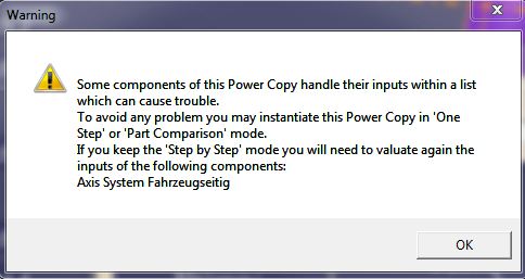

Hallo Zusammen,
ich versuche mir gerade an einer PowerCopy.
Problemstellung:
Ich möchte eine Solidgeometrie gerne als PC definieren. Einfügen möchte ich Sie gerne nur über eine Selektion eines Achsensystems.
Aber der Aufbau hierfür will mir nicht einfallen.
Ich habe im Kopf noch sowas, das man das Grundachsensystem kopieren sollte und dann dort alles aufbaut – aber so wirklich klappen tut es nicht.
Evt. verwechsle ich hier auch etwas.
Hat einer von euch ne Idee?
Gruß, Ben

Das dachte ich auch.
Aber er möchte nur die 3Planes und sonst nix.
Den Punkt, der das ganze im Raum positioniert will er nicht und nimmt stattdessen den Nullpunkt. Obwohl das von mir genutzte Achsensystem auf einem Pos.Punkt steht.
Bei der PC erstellung kommt auch diese Warnung (sihe Bild) - wer weis was dort steht?

PC.zip
Hallo Ben,
versuchs mal so. Guckschdu.
Gruß Uwe

Moin Uwe,
vielen Dank.
So klappt es. Ich werde jetzt meine PC "umbauen". Mal schauen was draus wird.
