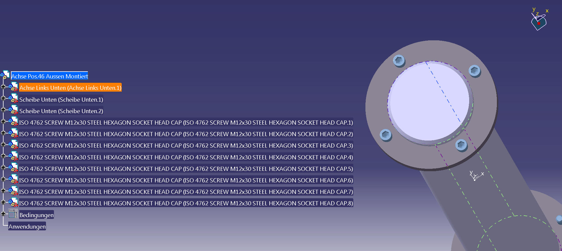

Hallo Zusammen,
ich habe ein Problem mit der Anzeige bzw. Darstellung von Einzelteilen in Baugruppen.
Wenn ich das Produkt nah genug ranhole, sind alle Teile zu sehen (Bild Achse 1).

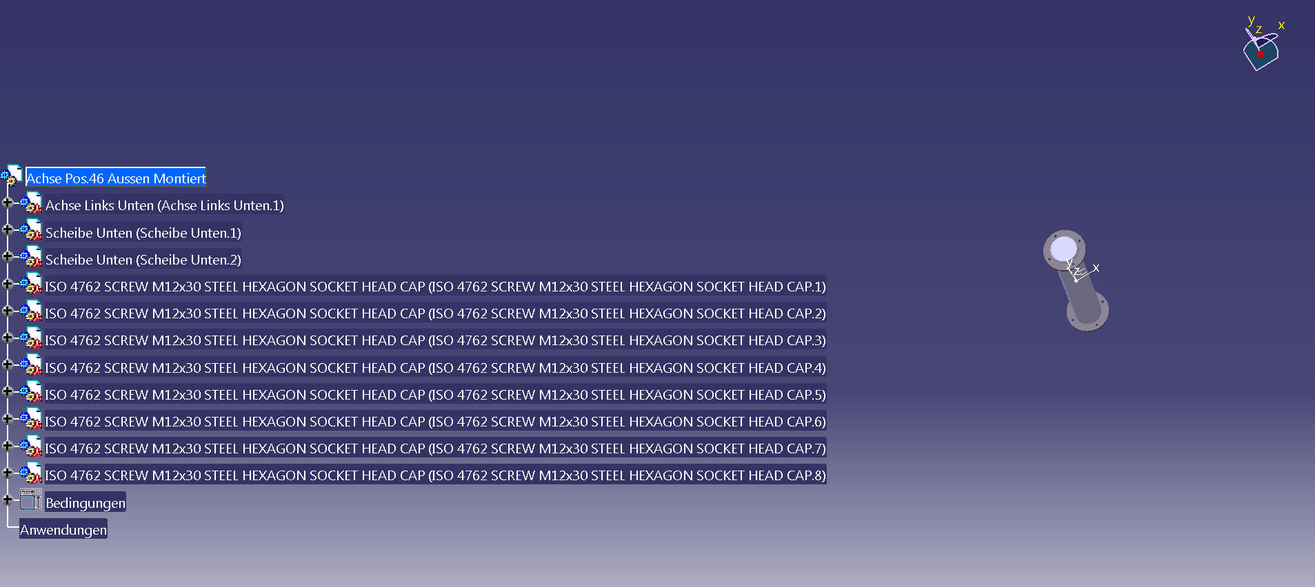

Wenn ich das Teil weiter weg schiebe, verschwinden die Einzelteile nach und nach (Bild Achse 2).
Ich denke das ist nur eine Einstellungssache. Leider habe ich den passenden Button noch nicht gefunden.
Gestern hatte ich dieses Problem noch nicht. Es hat sich "über Nacht" so ergeben.
Kann mir einer beschreiben, wo ich die Einstellungen verändern muß?

Habe gerade selbst die Lösung gefunden.
Man muß unter "Tools", "Optionen" im linken Feld "Anzeige" anklicken und dann im Register "Leistung" die Werte für "Pixelauswahl" weiter unten reduzieren.
Ich habe sie von n40 auf 2 reduziert, jetzt ist wieder Alles wie gewohnt.
