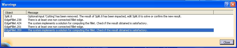

ich konstruiere schon seid ein paar Jahren mit Catia (V5R19).
Mit der Zeit lernt man Fehler zu vermeiden und "sauber" zu arbeiten.
Jetzt ist mir bewußt aufgefallen, dass "Warnungen"-Meldungen erscheinen wenn man ein sehr komplexes Bauteil durchaktualisiert.
Nur bisher habe ich diese "Warn-Meldungen" einfach ignoriert und weggeklickt (so wie alle meine Kollegen, demnach konnte mir auch keiner von dennen helfen).
Nun meine Frage:
Was genau bedeuten diese Warungen, wie bekommt man sie weg und welche (neagtive) Auswirkungen haben die?
Dyllan

Hallo Dyllan,
in erster Linie handelt es sich um Hinweise, das z.B. die Radien erstellt worden sind aber z.B. eine Topologysonderheit aufzeigen.
Der User wir nur aufgefordert diese Bereiche zu begutachten.
Gruß Uwe

Haben diese Warungen irgen einen (negativen) Einfluss auf irgendwas?
Das kann man so pauschal nicht beurteilen.
Es hängt davon ab, was weiter mit dem Modell geschehen soll.
Einige Unsauberkeiten im Modell wirken sich vielleicht in der Zeichnungsableitung aus, andere vielleicht im CAM-Bereich, wieder andere vielleicht in anderen Modulen.
Besonders dann, wenn ein Datenaustausch mit Anderen und gar eine Konvertierung in ein anderes System erforderlich ist, können scheinbare belanglose Mängel zu Ärger führen.
Viele Großfirmen setzen das Prüfprogramm Q-Checker von Transcat ein und definieren für unterschiedliche Zwecke unterschiedliche Prüfprofile.
Liefert ein Zulieferer ein Modell, das nicht den Anforderungen genügt, wird es zurück gewiesen.
