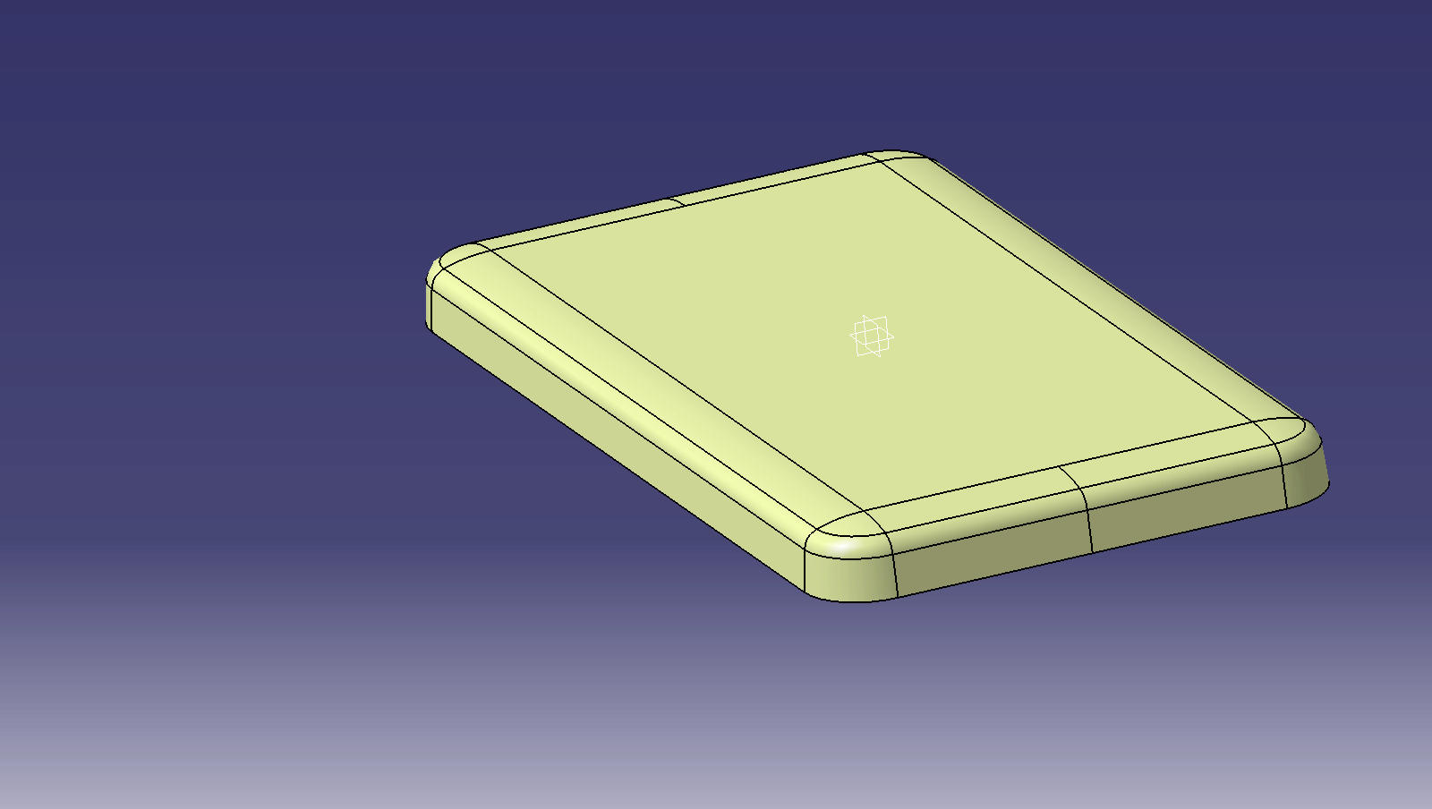

ich versuche schon seit einigen Stunden ein iPhone-Backcover zu konstruieren, aber bleibe immer an den Ecken hängen...
Als Vorlage dient mir diese Zeichnung:
https://devimages.apple.com.edgekey.net/resources/cases/dimensions/iPhone-3G-dimensions.pdf
Das "Drahtgitter" konnte ich soweit übertragen, allerdings kriege ich keinen gescheiten Flächen hin (Bis auf das Mittelstück mit dem Multi-Section Surface), die sich dem Drahtgitter anpassen bzw. ich weiß nicht so recht, mit welchem Werkzeug man das am besten realisieren könnte.
Ich hoffe jmd. hier kann mir weiterhelfen oder mir irgendwelche Tipps geben
Vielen Dank

Hallo Naiki,
Dazu gab es schon einige Beiträge hier, die dir bestimmt weiterhelfen können.
Generell sollte man nicht eine Fläche in "einem Rutsch" erstellen.
Geschickter ist es, z.B. die unter Fläche groszügig über die Ränder hinaus stehen zu lassen, um sie dann mit einer umlaufenden Fläche zu verschneiden.
Stell dir einfach vor, du müstest das teil von Hand modellieren.Dort wirst du auch nicht eine große Fläche gleich mit Radien hinbekommen.
Gruß Uwe

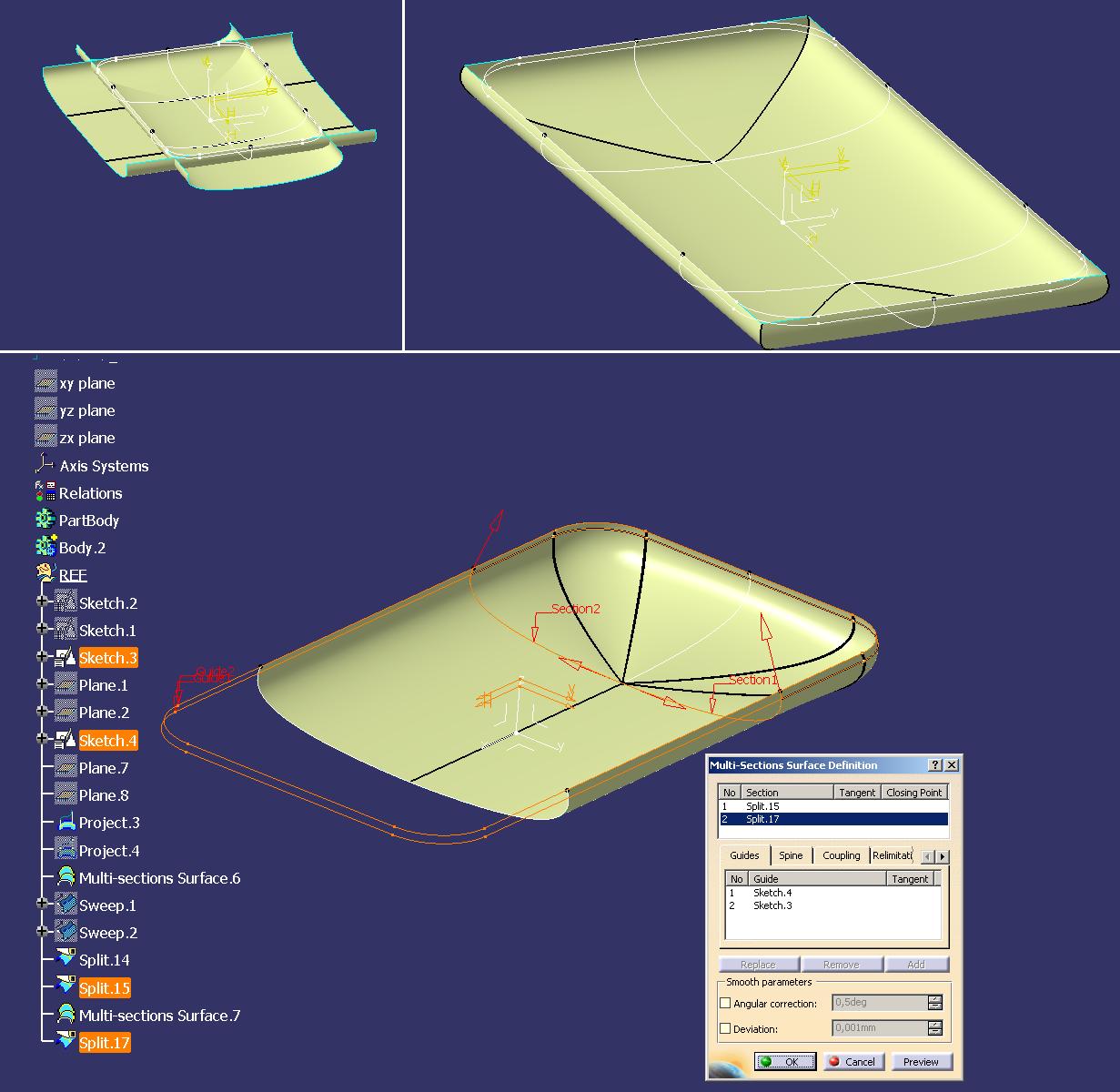

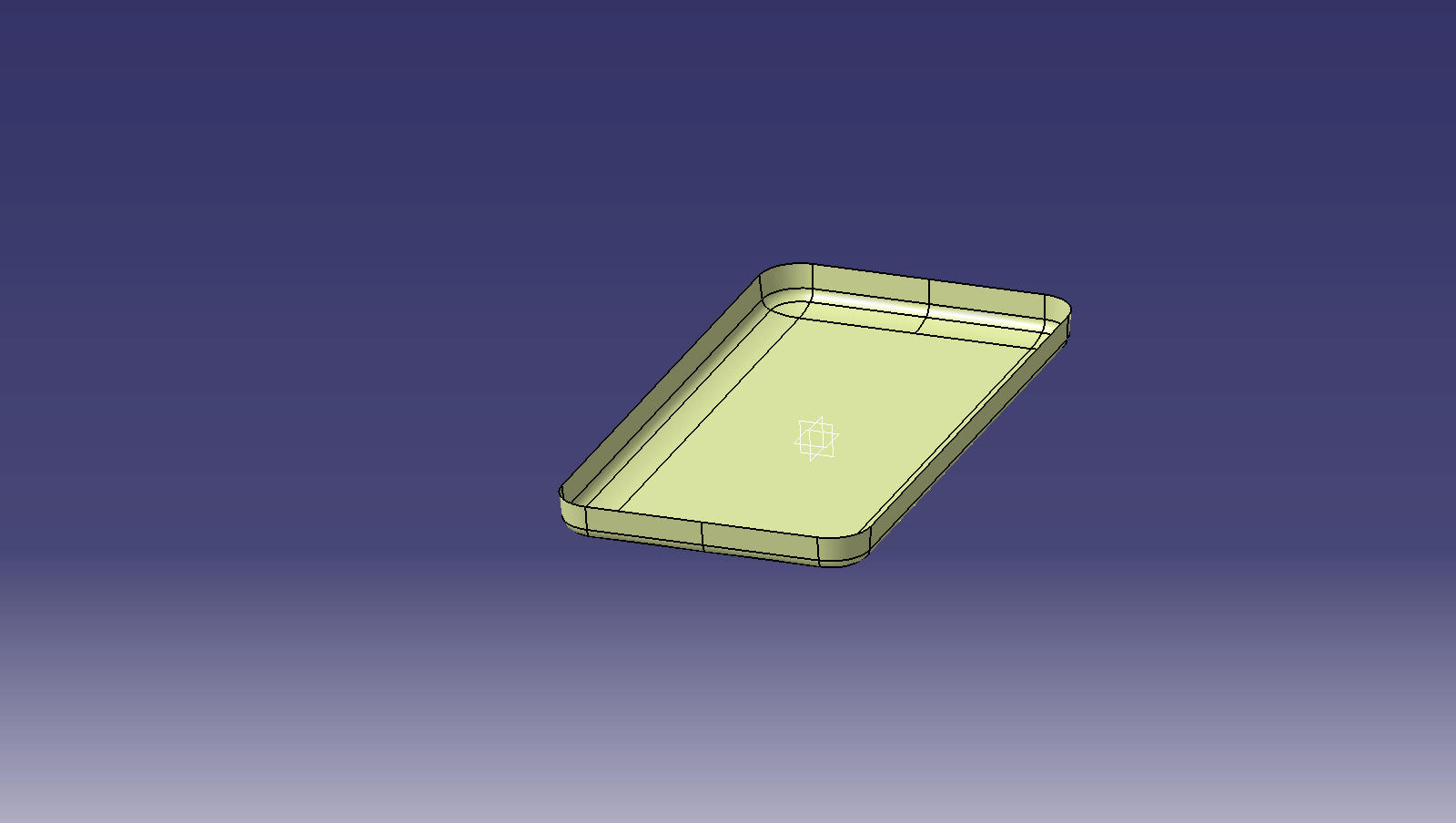

Also das mit den überstehenden Flächen hatte ich bereits versucht, aber die Umlaufende Fläche krieg ich dann wieder nicht erstellt... (Obere beiden Modelle im Bild)
Trimmen und Radius drauf haut ebenso nicht hin.
Hab dann mit dem Multi-Section Surface rumgespielt, soweit gehts auch, aber der Radius ist an den Ecken weitaus breiter als zum Rand hin. (Unteres Modell)
Hier im Forum konnte ich leider nichts passendes finden.

Hi Naiki.
Ich denke du wirst hier keine genaue Erklärung finden! Dein letztes Bild i_3G1.JPG ist ein Ansatz, aber viiiel zu einfach gedacht. Apple würde so etws nicht abnehmen ;-) Die haben Heerschaaren von designern, die Wochen und Monatelang an diesen Designs rumwerkeln, bis alles passt.
Wie Moppesle (uwe) schon sagte, wirst du weit mehr als eine, zwei oder 10 Flächen brauchen, um ein realistisches Aussehen zu bekommen. Und wie die zu bauen sind, ist nicht so einfach hier im Forum zu erklären.
gruß, Tom

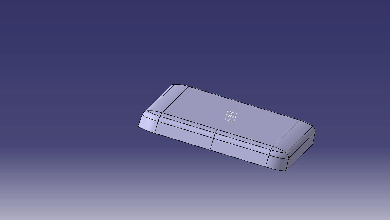

Das Ding ist ja, ich habe die technische Zeichnung des Backcovers, die für die Hersteller von iPhone-Cases gedacht ist: https://devimages.apple.com.edgekey.net/resources/cases/dimensions/iPhone-3G-dimensions.pdf
Dort ist auch ganz klar ersichtlich, wie das Backcover 100%ig aussieht...aber kriege es einfach nicht umgesetzt bzw. die Umlaufenden Kanten wollen nicht so recht, da die sich bei mir immer "aufdicken"...die Fläche in der Mitte ist soweit i.O.
Habs an meinem iPhone auch mal nachgemessen und Templer hats ja auch hinbekommen ^^ Aber mir sind die Daten von ihm zu abgespeckt, da ich die Schraubpunkte, Aussparungen etc. im Innern ebenfalls nachkonstruieren muss.

Hi Naiki.
Die Zeichnung ist zumindest ein guter Ansatz. Reicht aber noch nicht aus, um es komplett 100%ig nach zu konstruieren. Es fehlen Radien, Radiusausläufe, Formtrennung (Sind Ja oder-und Unterteil gezeichnet) Allein der Eckenradius fehlt ja schonmal. (Vorsicht beim Nachmalen, der wurde SAMSUNG ja auch schon zum Verhängnis  )
Kümmer dich erstmal um die Grundform, die Anschraubdome und übrigen Ankonstruktionen sind dann ein kleineres Problem!

Hallo Naiki,
wenns dir nur mal um die Kontur der Oberfläche geht, musst du die Flächen auf alle Fälle einzeln Konstruieren.
So auf einen Zug wird das nicht funktionieren.
Irgendwelche Schraubdome, Aussparungen o.ä. sollten nachträglich dann auch kein Problem mehr sein.
