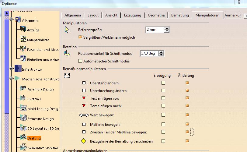

kann mir bitte jemand erklären, wie man bei Drawing eine Mehrfachbemaßung, wie z.B. "9x25 (=225)", erstellt.
Finde die Funktion einfach nicht und habe schon gegoogelt, was das Zeug hält, aber nichts gefunden
Auf dem Bild, könnt ihr sehen, was ich genau meine.
Danke schonmal

Das geht nur, indem du einen Text vorher "9x" und einen Text nachher "=225" über die Eigenschaften/Properties der Bemaßung erzeugst.
Vielleicht hast du bei dir ja auch schon "rote Dreiecke" (also Manipulatoren) vor und hinter deinem Maß, dann kannst du diese Texte sehr schnell anbringen.
(Wenn du sowas (ein- und denselben Text!) oft brauchst, kannst du dir auch einen Bemaßungstyp definieren, der sowas automatisch ertellt. Ist aber für deine Anwendung bestimmt übers Ziel hinausgeschossen...)

Kann man das Maß jetzt noch mittig positionieren ? Das Maß ist jetzt leider "links-lastig", weil ich ja vor den Hauptwert "9x25=" und dahinter nur ")" geschrieben habe.
Und wie meintest du das mit den Manipulatoren ? Kenne mich leider nur mit den Grundfunktionen in CATIA aus ... Sollte das jetzt zu sehr ins Detail gehen, dann lass die 2. Frage einfach aus

Beide Fragen sind gleichzeitig zu beantworten, denn auch für das mittige anordnen sind die Manipulatoren gut (in diesem Fall der links-rechts-Pfeil am Maß)
Schau dir mal die Scrennschots an...
gruß, Tom

Danke Tom,
hast mir damit sehr geholfen, auch für die Zukunft
