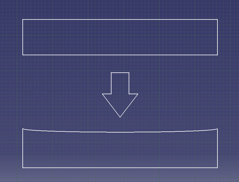

bräuchte mal eure Hilfe und zwar muss ich ein Teil in einer Richtung unterschiedliche skalieren, so dass die Skalierung nach außen größer wird.. Man stelle sich vereinfacht einen Balken vor, nach der Skalierung ist eine Seite konkav..
Habt ihr da vielleicht eine Idee, wie ich das realisieren könnte?

Hallo geekv5.
kannst dir den Balken zwei mal erstellen.
Diese dann an der gewünschten Stelle trennen und  skalieren.
Diese dann zusammenfügen (Boolsche Operation).
Gruß Uwe

Also es geht nicht um einen Balken sondern um ein komplizierteres Gussteil.. Wollte mein Problem nur mit einem simplen Beispiel beschreiben..

das funzt auch mit einem Gussteil.
Schon 1000 mal gemacht.
Gruß Uwe

Hm, wenn ich dich richtig verstehe, entsteht doch dann eine Stufe am Teil..? Vielleicht habe ich aber auch deinen Ansatz nicht ganz verstanden..? Mittlerweile bin ich noch auf die Verformungsfunktionen aus dem GSO Workbench gestoßen, vielleicht hilft mir das auch weiter..

Hallo geekv5
Wenn dein Skalierzentrum (Referenz) auf der Schnittebene liegt entsteht keine Kante.

Über Affinität kannst du auch im Partdesign dein Teil skalieren (auch unterschiedliche Faktoren für die Hauptrichtungen)
Oder willst du eine Bombierung erzeugen?

Affinität kenne ich schon, allerdings bekomme ich damit mein Problem nicht gelöst.. Habe mal eine Skizze angehangen, wie das ganze aussehen soll..

Hallo geekv5,
so ganz verstehe ich jetzt nicht wo du hin willst.
Möchtest du eine Bombierung des Bauteils machen?
