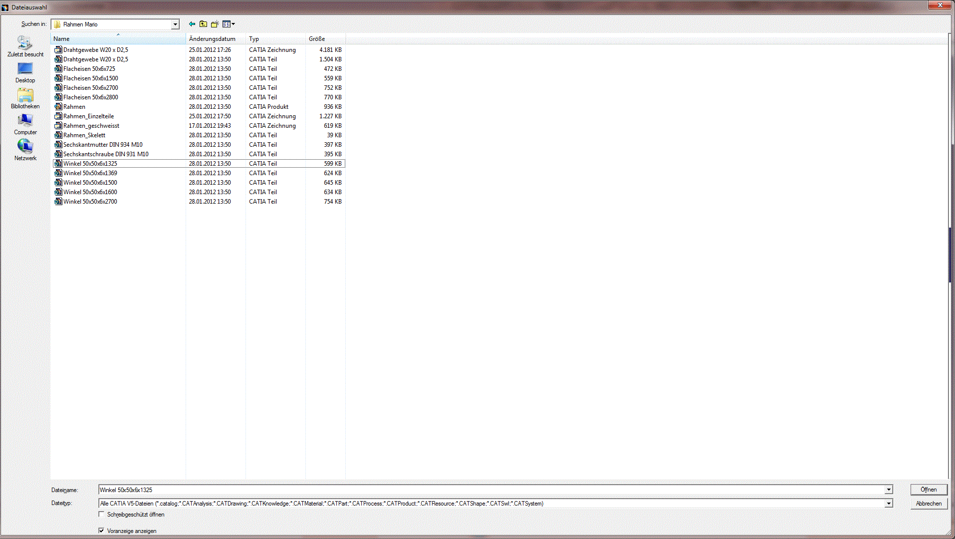

Wenn ich auf "Datei öffnen" gehe und dann in der Dateiauswahl meine Parts oder Produkte anklicke, habe ich trotz des Hakens unten bei Voranzeige anzeigen" kein Fenster
auf der rechten Seite mit der Voransicht. Kan mir jemand sagen warum und / oder wo ich das einstellen kann? Wie man auf dem Bild sehen kann, scheint am rechten Rand inrgend etwas zu sein. Diesen Bereich kann ich aber nicht fassen und / oder vergrößern.

Ich habe bei mir den gleichen Effekt.
Meine Lösung: Beim Aufruf des Befehles "Datei öffnen" darf im Dateiauswahlfenster das Häkchen "Voranzeige " nicht sofort aktiviert sein. Sollte es doch aktiviert sein, Häkchen wegklicken, Fenster schließen ("Abbruch") und Befehl "Datei öffnen" erneut starten. Nun gewünschte Datei markieren und erst jetzt "Voranzeige" aktivieren.
Ich habe mir angewöhnt, vor dem Betätigen der Schaltfläche "Öffnen" das Häkchen wieder rauszunehmen, damit beim nächsten "Datei öffnen" die Voranzeiger gleich errst mal deaktiviert ist.

Hallo Jürgen,
Danke für den Tip. Jetzt funktioniert das Alles wieder.
